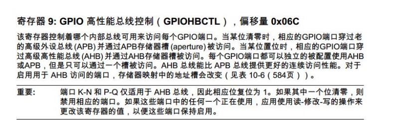

    1.关于时钟的问题,TIVA的GPIO时钟可以选择挂在APB总线上或者挂在AHB总线上,复位后是默认挂在APB总线上的。因此这个选择使用默认的了,当选择AHB的时候需要用到这个函数 SysCtlGPIOAHBDisable(SYSCTL_PERIPH_GPIOF);//使能GPIO的AHB时钟,默认是通过APB时钟访问的
    寄存器的介绍如下:

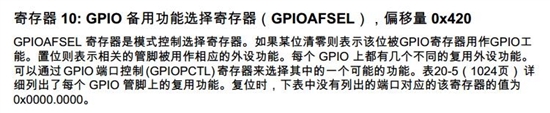

    2.关于GPIO选择是外设还是普通IO,其实是有这么一个寄存器的,手册中的说明如下
    这个寄存器在函数GPIODirModeSet()中被设置了,当设置IO方向的时候,自动就设置这个寄存器了

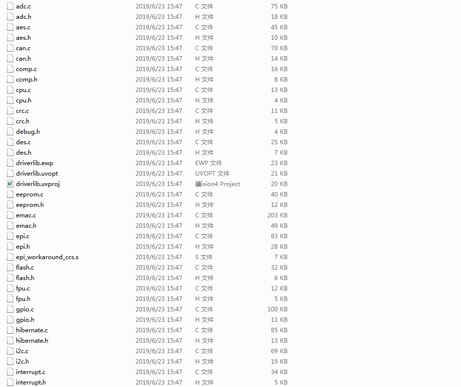

  • 您好, 请问哪里可以看到这些函数原型呢? 小弟想看一下 TI 大神的实现,学习研究一下。
  • C:\ti\TivaWare_C_Series-2.1.4.178\driverlib这个路径下有函数原型的。.c和.h文件就是原型了。
  • 好的,十分感谢您。
