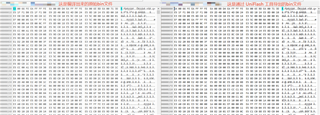

在使用TMS570LS3137芯片时,设计了 bootloader 并烧录到Bank0 上 0x00000000 地址,App 烧录到 Bank1 上 0x00180000 地址上,从bootloader 跳转到 App 的 0x00180000 地址 APP 是可以正常启动的,
但是 我修改 sys_link.cmd 文件里的配置后,把 APP 烧录到 TMS570LS3137  Emif 接口上的  MRAM 上,使用 工具读取 Mram 上的数据和烧录的固件是一样的,但是我在 bootloader 里 跳转到 Mram 0x60000000 地址 APP不
能正常启动 , bootloader 里有初始化 emif 配置,并且可以正常读取 emif 上 Mram 内的数据,这是什么问题?

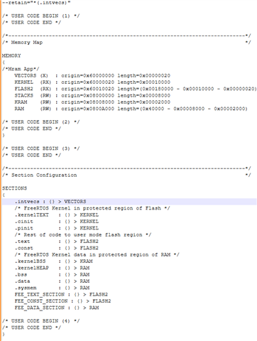

Mram app sys_link.cmd 配置:

  • 我是在 bootloader 通过 UART 接收编译出来的 .bin 文件数据并 在Emif 0x60000000首地址顺序写入数据 到 Mram 内,我通过 uniflash 工具读取 起始地址为 0x60000000 到指定长度地址的数据后,读出的数据和 .bin 文件 数据是一致的,然后再 bootloader 里 执行跳转函数 jump_load_app():
    跳转函数如下:
    #define MRAM_APP_ADDR 0x60000000U
    void jump_load_app(uint32 appxaddr)
    uint32 g_ulTransferAddress;
    g_ulTransferAddress = (uint32_t)appxaddr;
    ((void (*)(void))g_ulTransferAddress)();
    jump_load_app(MRAM_APP_ADDR);

  • 您好,
    你分享的照片对我来说并不清楚。
    您能否以文本格式重新共享bootloader和应用程序的cmd文件? 这将有助于我清楚地核实它们。

    sys_link_Mram_App.cmd
    /* USER CODE BEGIN (0) */
    /* USER CODE END */
    /* Linker Settings                                                            */
    --retain="*(.intvecs)"
    /* USER CODE BEGIN (1) */
    /* USER CODE END */
    /* Memory Map                                                                 */
    MEMORY
    /*Mram App*/
        VECTORS (X)  : origin=0x60000000 length=0x00000020
        KERNEL  (RX) : origin=0x60000020 length=0x00010000
        FLASH2  (RX) : origin=0x60010020 length=(0x00180000 - 0x00010000 - 0x00000020)
        STACKS  (RW) : origin=0x08000000 length=0x00008000
        KRAM    (RW) : origin=0x08008000 length=0x00002000
        RAM     (RW) : origin=0x0800A000 length=(0x40000 - 0x00008000 - 0x00002000)
    /* USER CODE BEGIN (2) */
    /* USER CODE END */
    /* USER CODE BEGIN (3) */
    /* USER CODE END */
    /* Section Configuration                                                      */
    SECTIONS
        .intvecs : {} > VECTORS
        /* FreeRTOS Kernel in protected region of Flash */
        .kernelTEXT   : {} > KERNEL
        .cinit        : {} > KERNEL
        .pinit        : {} > KERNEL
        /* Rest of code to user mode flash region */
        .text         : {} > FLASH2
        .const        : {} > FLASH2
        /* FreeRTOS Kernel data in protected region of RAM */
        .kernelBSS    : {} > KRAM
        .kernelHEAP   : {} > RAM
        .bss          : {} > RAM
        .data         : {} > RAM
        .sysmem       : {} > RAM
        FEE_TEXT_SECTION : {} > FLASH2
        FEE_CONST_SECTION : {} > FLASH2
        FEE_DATA_SECTION : {} > RAM
    /* USER CODE BEGIN (4) */
    /* USER CODE END */

  • 您好,
    对延迟回复深表歉意:
    我看不到 cmd 文件有任何主要问题、但您能否让客户尝试在 cmd 文件中进行此小幅修改并查看行为:
    /* USER CODE END */
    /* USER CODE END */
    /* Memory Map                                                                 */
    MEMORY
    /*Mram App*/
        STACKS  (RW) : origin=0x08006000 length=0x00002000

  • 我按照上面的 sys_link_Mram_App.cmd 文件,配置后还是不能正常跳转到 Mram 运行 app,还有其他可以排查的地方吗?
    Bootloader 跳转到 App 指令如下:(使用此函数 在 flash 内部由 bank0 地址 跳转到 bank1 地址 是可以正常跳转的)
            #define   APP_START_ADDRESS   0x60000000
            g_ulTransferAddress = (uint32_t)APP_START_ADDRESS;
