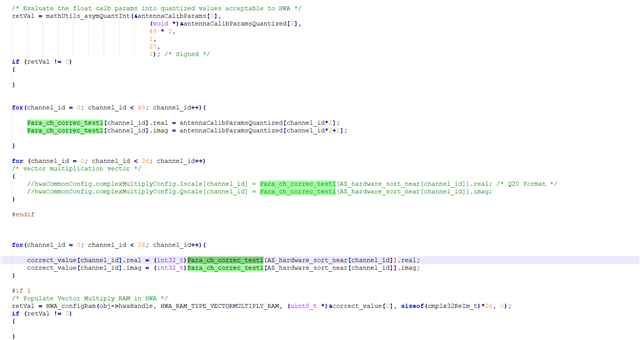

目前遇到的问题是在DOA FFT前,想做一个矩阵相乘的操作,但是把系数放到HWA_MULT_RAM里面生成的角度谱和在外面做矩阵相乘生成的角度谱完全不一致。
以下是我矩阵相乘相关的配置:
请帮忙看看是否哪里配置有问题,或者漏配,谢谢!

此外,加载到矢量乘法RAM上的天线校准参数应采用Q20格式。
您是否在参数集中启用了cmultMode?您应该在HWA参数集中禁用cmultScaleEn。
hwaParamCfg.accelModeArgs.fftMode.preProcCfg.complexMultipley.cmultMode=HWA_COMPLEX_MULTIPLY_MODE_VECTOR_MULT;
hwaParamCfg.accelModeArgs.fftMode.preProcCfg.complexamply.modeCfg.vectorMultiplyMode1.cmultScaleEn=HWA_FEATURE_BIT_DISABLE;
我在HWA配置中没有看到任何问题。

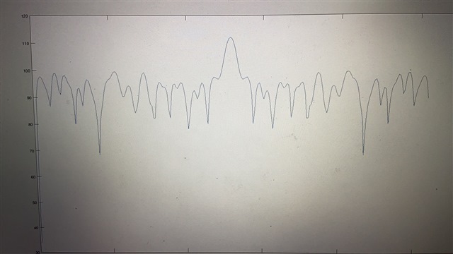

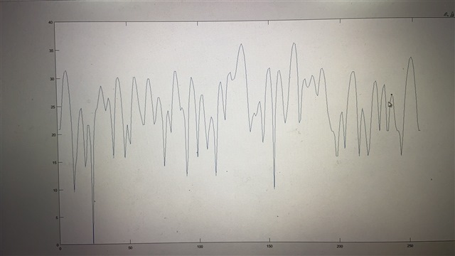

在做方位FFT计算的时候,要先对通道值数据进行校准,一开始是在HWA外部对通道数据进行校准的,然后再去HWA内部做FFT,现在出于对信号处理周期优化的需求,想把通道数据校准放在HWA内部做,然后我按照以上的配置,用同一组假数据去对比两种校准方式出来的角度谱结果,发现不一致:
在HWA外部校准后生成的角度谱:
在HWA内部校准后生成的角度谱:
这是我当前验证方位FFT参数集的预处理阶段使用HWA矢量乘法的方式和结果。
我期待的结果是两种系数补偿方式的角度谱结果是一致的。
