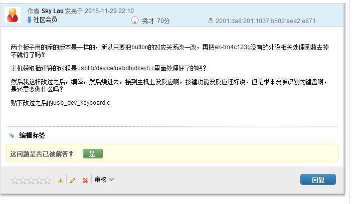

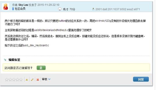

  • 两个板子用的库的版本是一样的,所以只要把button的对应关系改一改,再把ek-tm4c123g没有的外设相关处理函数去掉不就行了吗?
    主机获取描述符的过程是usblib/device/usbdhidkeyb.c里面处理好了的吧?
    然后我这样改过之后,编译,然后烧进去,接到主机上没反应啊,按键功能没反应还好说,但是根本没被识别为键盘啊,是还需要做什么吗?
    贴下改过之后的usb_dev_keyboard.c
