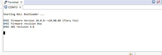

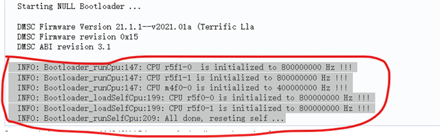

按照“Flash SOC Initialization Binary”更新成功后,设置BOOT MODE为OSPI,重新上电后,串口打印信息不完整。
红色区域的信息未打印。这是为什么?

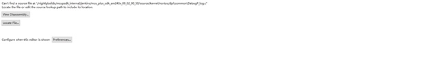

之后再ccs里面仿真的时候一暂停就报错如下
不知道这两个有没有联系。并且报错路径也不是我的路径。

您好
这是由 BROKEN DebugP_logInfo、DebugP_logWarn、DebugP_logError API 引起的已知问题、请应用以下补丁来修复该问题。
0001-all-syscfg-fix-debugp_prints-restricted-to-HSM-cores.patch
