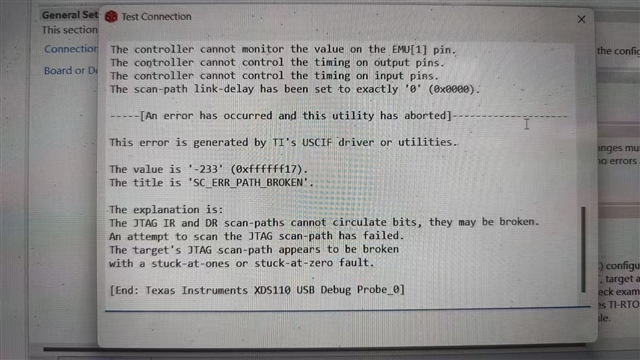

前天还是可以烧录成功的,今天直接连接失败,报错原因截图如下:
尝试了以下方法,仍无任何效果:
1、检查硬件线路的连接,无问题
2、更换28335芯片
3、更换仿真器的USB数据线
4、断电后重新拔插再上电
后更换仿真器,程序得以烧录进去,证明仿真器出了问题
请问是什么原因会导致它出问题,仿真器这几天并没有任何挪动或借用?有什么办法能检查是否是仿真器坏了?如果真的坏了该如何修,还是只能买新的呢?
