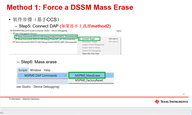

无法连接到MSPM0G3519芯片,目前已经出现两块开发板出现这种问题,使用method1的方法依旧连不上,这是错误说明
Cannot find the target path name: CS_DAP_0 at GEL_EvalOnTarget("CS_DAP_0", "GEL_DAPInit_remoteMassErase(0)", 0) [mspm0g3519.gel:266] at MSPM0_MailboxMassErase_Manual()

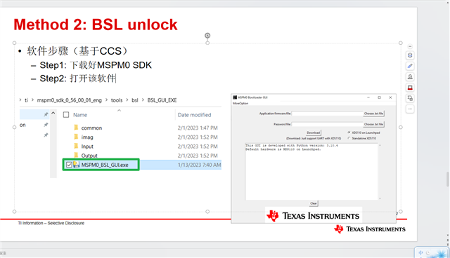

method2我下载的SDK、mspm0_sdk_2_03_00_07并没有这个应用程序,能不能提供一下

  • 您好!
    很抱歉、没有为 MSPM0G3519器件更新方法2。
    下面是我对方法1的评论:
    请仔细检查硬件是否已成功连接调试接口:SWDIO、SWCLK、VCC 和 GND。
    请尝试以下步骤:
    上拉 PA18 (LaunchPad 中的 BSL 引脚)、或将 PA18直接连接到 VCC。
    关闭 MCU 电源、然后再次上电。
    请重试方法1。
    如果问题仍然存在、请告知我。
