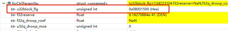

  我有一个工程,功能很简单,定义了两个中断:
一个40us的定时器中断,目前没有重定义rtiNotification函数,库中自带week函数;
另一个是500us的het  pwm中断,重定义pwmNotification函数,在此函数中调用一个算法函数ArthmetricTask();
还定义了两个结构体,fcrParamDef fcrCtrlParamStu,fcrCtrlParamStu结构体作为参数传递进函数使用,没有想到,程序执行完计算后,这个结构体的内容被篡改了。
更诡异的是,这个结构体的第一个元素的值变成了ExcUIPIDCtrlStu这个结构体的地址,
有MAP文件为证:

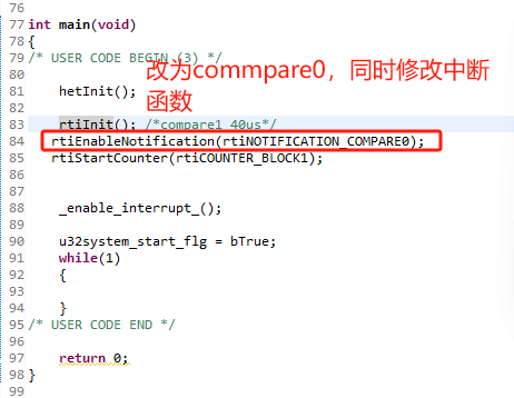

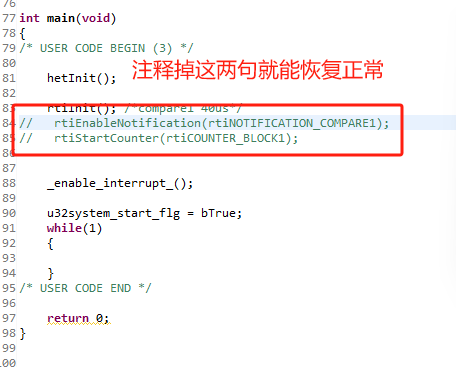

最奇怪的是,如果我注释掉main函数中的定时器的初始化,或者将rti的中断改为compare0,程序功能就会恢复正常
(1)第一种恢复正常的修改
(2)第二种恢复正常的修改
