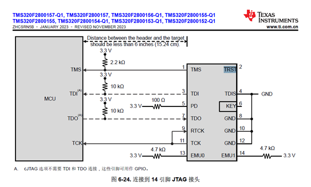

你好,我看了半天资料还是很迷糊,我这边在使用tms320f2800157,板子烧录口为TCK,TDO,TDI,TMS,复位,3.3v,但是不清楚该如何于tmdsemu200-U对接,说明书上也没有该调试器的引脚说明,以及我该选择哪个转换头。

          XDS200 通过 TI 20 引脚连接器(带有适用于 TI 14 引脚、Arm Cortex® 10 引脚和 Arm 20 引脚的多个适配器)连接到目标板。
         这是JTAG Connectors and Pinout 定义。
           这个链接 XDS200有开箱视频。
  • OK,我看了一下我需要使用TI14pin脚,EMU0,EMU1不连接会影响常规debug吗?
  • 您好,
           不影响,tms320f2800157不支持EMU。(数据手册6.13.7 Emulation/JTAG)
         TMS320F280015x Real-Time Microcontrollers datasheet (Rev. C)

  • 不是的,之前是在开发板上开发,现在使用XDS200烧录实际电路板,上面是ccxml中test connection的结果
  • 是否需要在编译器上禁用nTRST功能,烧录器该引脚是悬空的,157没有对应引脚
