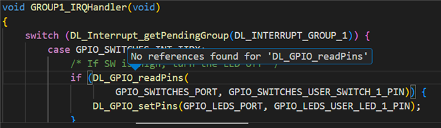

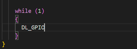

20.1.1.008版本的CCS对于一些代码它不提示 例如DL_GPIO_readPins它不提示 而且当我打开例程文件我也无法跳转(not go to define)
Part Number: MSPM0G3507
您好,
CCS20 无疑是一项正在进行的工作,我们意识到问题,并不断寻求以最好的方式解决这些问题。
您可以尝试使用旧版本,如V12x www.ti.com.cn/.../CCSTUDIO
