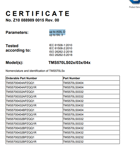

您好TMS570LS0432这款芯片功能安全等级是多少?
您好,
已经收到了您的案例,调查需要些时间,感谢您的耐心等待
通过芯片产品页查看。
www.ti.com.cn/.../TMS570LS0432
您好,我在规格书上没找到,能否帮忙看一下安全等级是否是CLASS D?
这个内容和数据手册没有关系,数据手册主要是电气参数,接口这些。
Hercules TMS570LS0432 经 TÜV SÜD 认证,能够满足 IEC 61508 SIL 3 标准, 证书在上方链接里面下载。
您说的CLASS D指的是什么
不好意思打错了,是Asil-d,是否通过Asil-d标准?
我们需要内部核实,由于TI假期和周末,答复会延迟。
