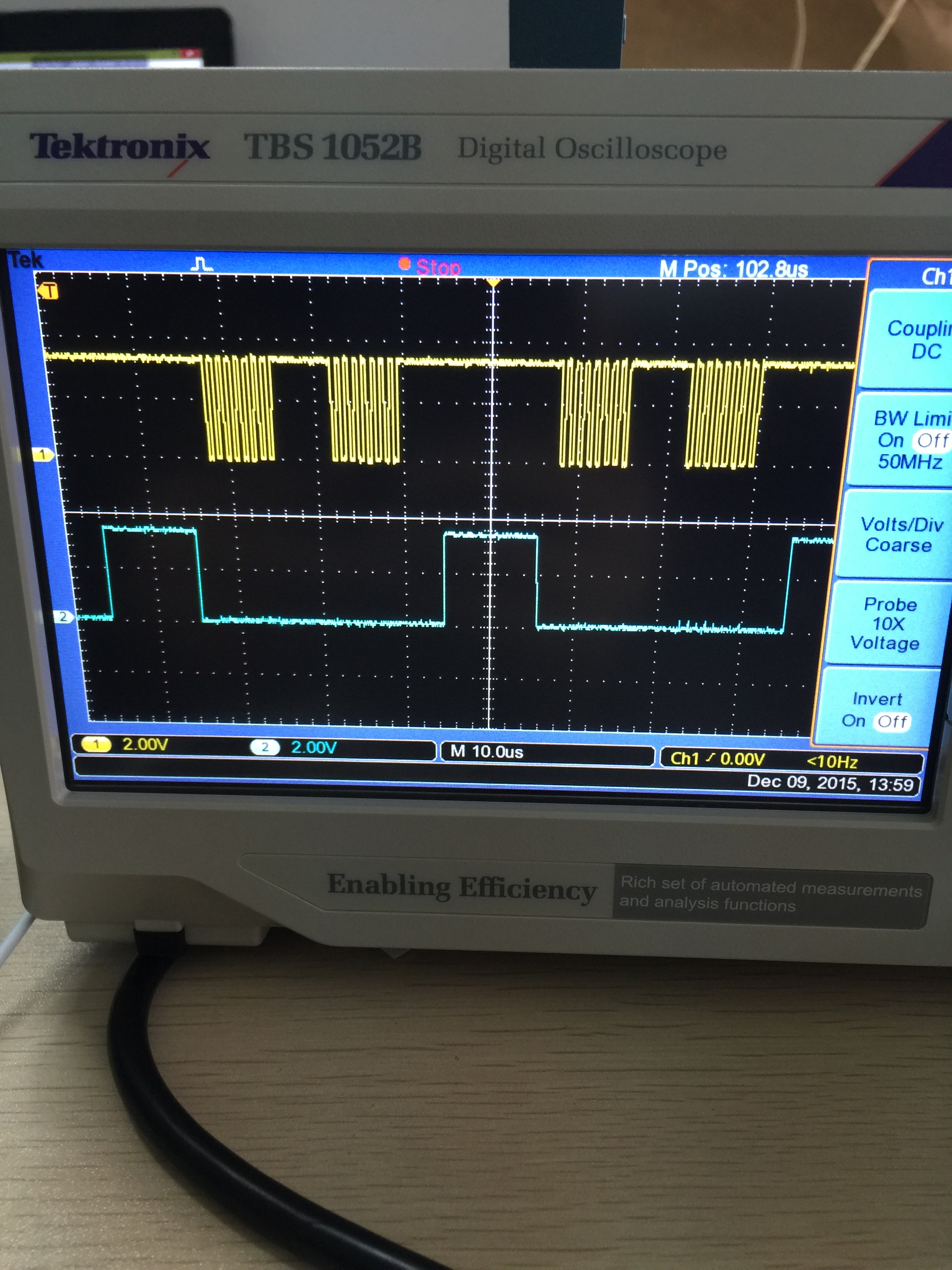

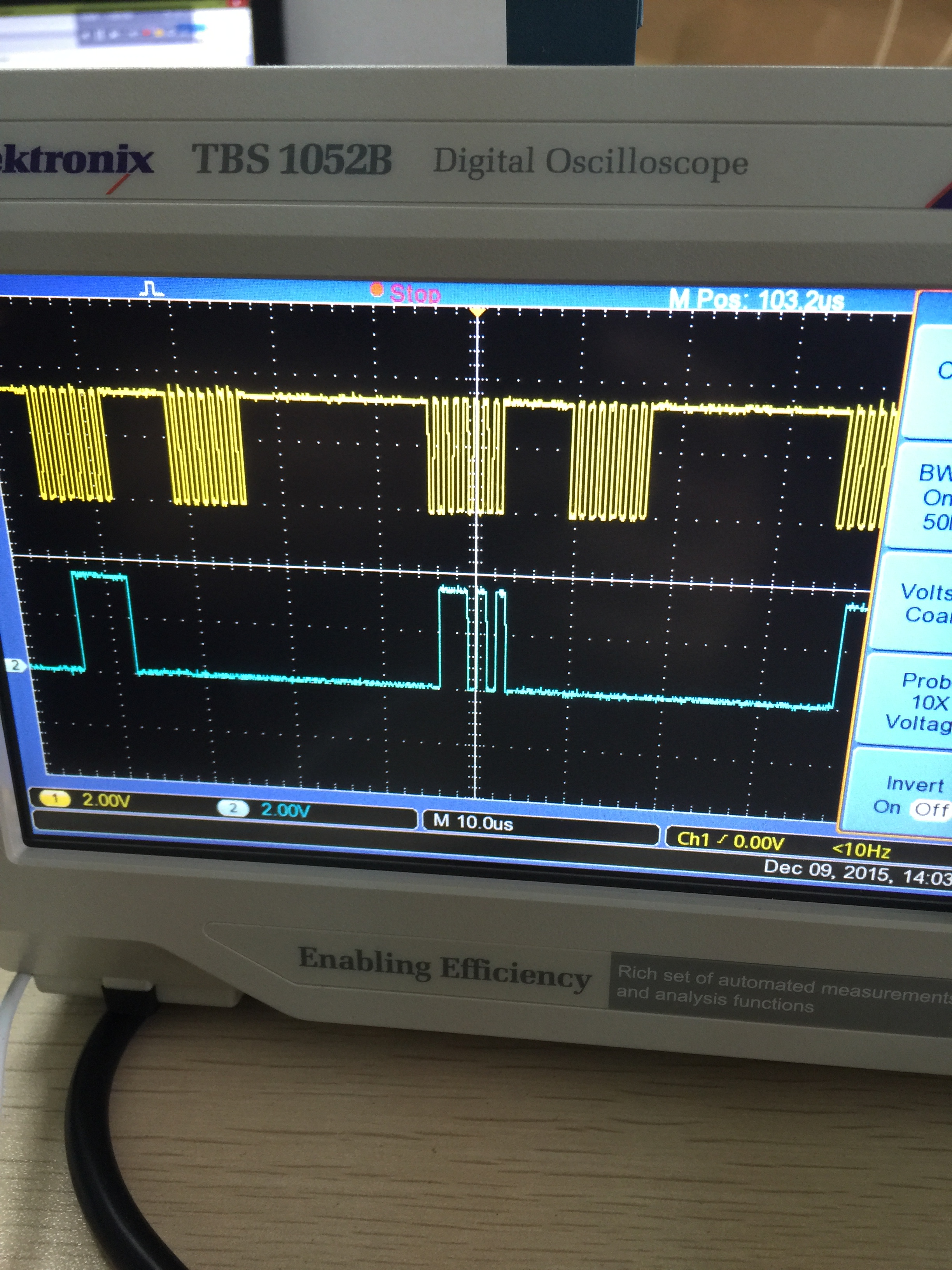

问题1: 用示波器观察PA5引脚的数据发送情况,发现接和不接传感器时波形不同?图一为不接传感器。图二为接上传感器后,在时钟空闲时仍存在数据变换,但是都是一些无用的数据,应该没有影响的吧?

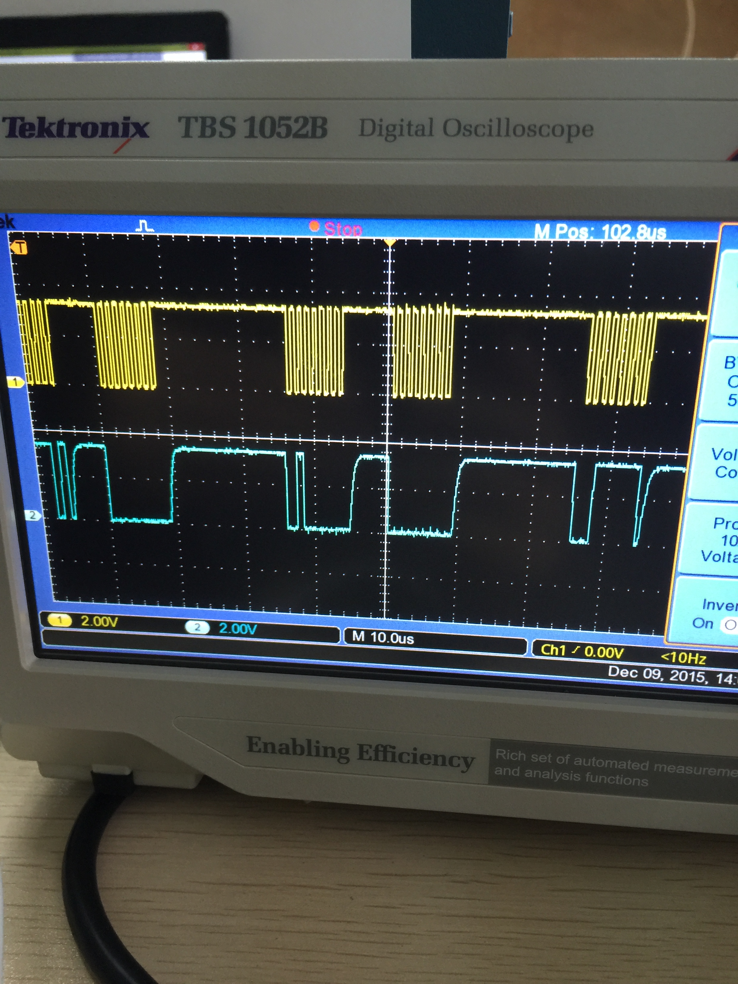

 这个是时钟与片选图像。

  • 那个不接从机的时候的数据应该不对呀。你看看那个发出去的波形,是你需要的格式和数据波形吗?看不出有什么问题
  • 感谢您的回复!
    发出去的波形我检查过是我想要的格式和数据。
