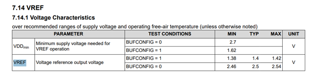

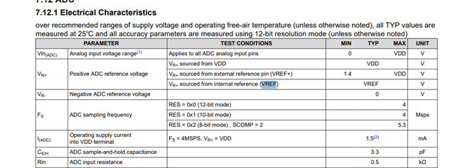

您好,采用外部输入的电压基准,电压范围是多少?可以用3.3V吗?还是只能1.4V或者2.5V。手册中并没有提及输入电压范围,只提供内部基准输出值
