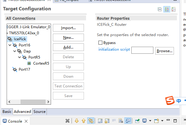

当前安装JLINKV7.80d,使用jlink commander设置speed 为1000,选择CPU为R5,使用connect进行连接后,JLINK提示如下:
请问如何才能让JLINK识别到我们的TMS570LC4357的CPU调试接口?
当在CCS中选择JLINK进行调试时,当前选择使用eflash启动或SRAM启动,JLINK的脚本文件需要具体有哪些操作,才能在CCS中使用JLINK进行调试?

您好,
J-Link 与 CCS 的集成并不像其他基于XDS的硬件调试器那样紧密。许多更“高级”的配置/功能仍然需要使用 SEGGER 自己的实用程序。
如果想使用CCS, 对于TMS570LC4357,建议使用CCS12.x版本 + XDS debug probe.
您好,
请参考7.1. Debug Overview — Code Composer Studio 20.1.1 Documentation 降低一下时钟频率试一下。
