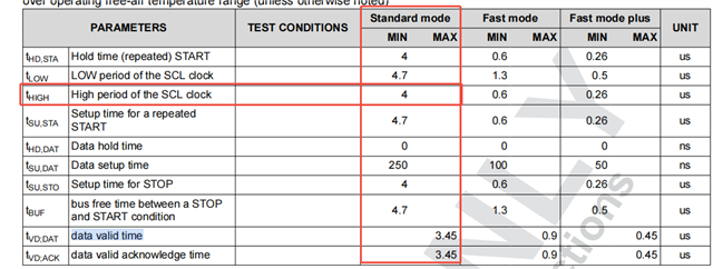

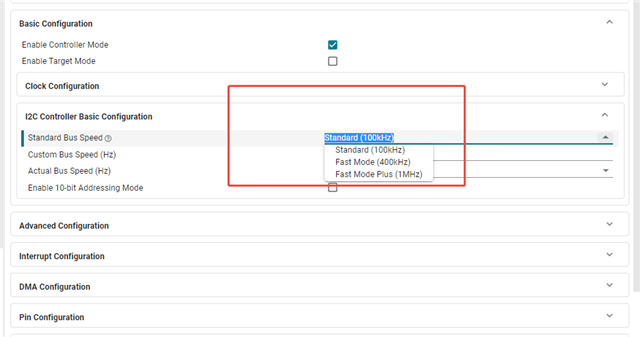

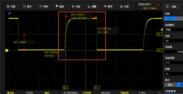

IIC的频率为100KHz,SCL的高电平时间能不能调节比率高一点
您好,
如图所示,standard mode下,频率范围是25KHZ~100KHZ.
请参考设计手册“20.2.1.1 Clock Select and I2C Speed' 更改。
MSPM0 G-Series 80-MHz Microcontrollers Technical Reference Manual (Rev. B)
tLOW和tHIGH时间段定义在数据手册“Figure 7-3. I2C Timing Diagram”中有标注。
MSPM0G351x Mixed-Signal Microcontrollers With CAN-FD Interface datasheet (Rev. A)
