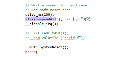

__NVIC_SystemReset();复位后芯片没有重新运行
您好,
已经收到了您的案例,调查需要些时间,感谢您的耐心等待。
请从以下方面检查一下:
是否有复位源持续触发(如看门狗、低电压检测等),
复位后时钟配置是否正常,电源电压等。
能回到复位中断,但是没有启动
请按照上面提示再仔细检查
