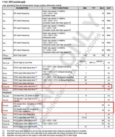

Part Number: MSPM0G3519
做主的情况下,最大10ns时候,spi频率应该为多少
参考这款芯片的TRM手册1428页19.2.1 Clock Control。
