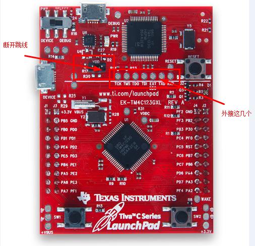

请问EK-TM4C123G板载调试接口能否给外部TM4C1294NCPDT烧写程序?该怎么操作?
只要接四个脚到要烧写的单片机吗?ext,rxd,txd不需要接吧
我现在是拔掉跳帽,接了那四个脚,ext接地,两块班子GND互连,reset接到目标板的复位脚。CCS里选择TIICDI,但是不能烧写,显示无目标
拔掉ext与GND的连接,只接tms、tdo。tdi、tck、rst、gnd六个,可以烧写了
