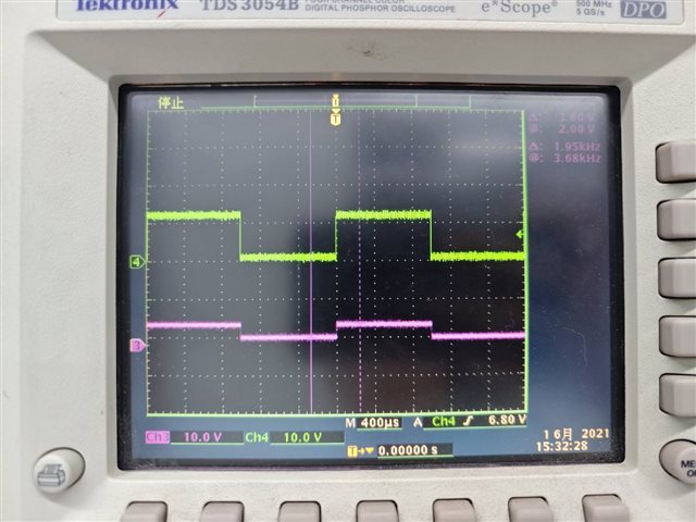

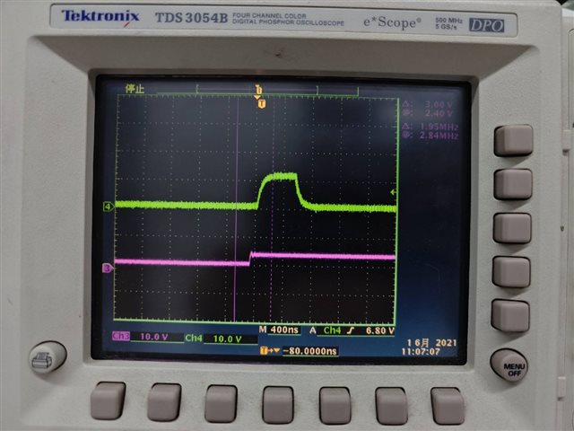

我的DRV8301驱动异常,紫色是INL_C,绿色是GLC,确认过输入是互补的PWM,GL_C输出不到1us就关断了,这是为什么,GL_B也是一样的情况,然后GL_C直接是输出为0
EN_GATE 设置为高,也同步测量过GVDD也是正常的无波动,FAULT脚为高

  • 异常点是两个驱动信号(GL_C和GL_B)都在1μs内异常关断,且GL_C直接归零,更像是保护机制触发而非普通故障。
    考虑到过流保护(OCP),如功率回路存在短路(如MOSFET击穿、PCB焊接短路)
    欠压保护和过热保护也有可能。
    另外​​也有可能芯片已经故障,可以更换芯片试一下。
  •  我改了我的软件,把SPI读取部分关掉了,然后现在的情况是6个mos只焊接了A相的下管mos,其余mos全部没焊接,然后A相的栅极驱动一直是没信号的,BC相的下管栅极驱动有的时候只有一相正常(如图所示,紫色为PWM输入,绿色为下官栅极),要么就是一开始两相有信号,然后过一会只有一相正常。现在我怀疑是不是栅极的驱动能力不足,驱动一会就保护了,这是芯片损坏了吗?还是有其它的排查办法
  • 只接单个MOS的情况下,信号还是不稳定,问题很可能不在功率级。
    可以断开所有功率计,单独测下芯片,或者直接换块芯片试试。
