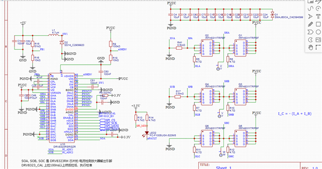

 您好,尊敬的TI技术人员!我目前遇到一个问题,在spi通信过程中,读取寄存器0X00,0x01的时候,出现故障0x80、0x40的值!spi通信代码如下,且目前是设置其他寄存器的值是生效的,也就确定spi通信是正常的!调试输出在最下面:

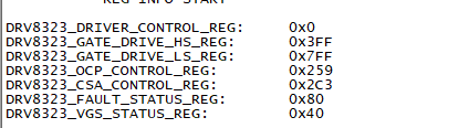

供电27V,这是打印输出:
********** REG INFO START **********
DRV8323_FAULT_STATUS_REG: 0x80
DRV8323_VGS_STATUS_REG: 0x40
DRV8323_DRIVER_CONTROL_REG: 0x0
DRV8323_GATE_DRIVE_HS_REG: 0x3FF
DRV8323_GATE_DRIVE_LS_REG: 0x7FF
DRV8323_OCP_CONTROL_REG: 0x259
DRV8323_CSA_CONTROL_REG: 0x2C3
*********** REG INFO END ***********
DRV8323 init ok...status =0
         请重新确认寄存器值,DRV8323S寄存器是10位数据. (数据手册Table 10. DRV832xS and DRV832xRS Register Map)
  • 你好!这个读取应该是8~9~10bit都为0吧,我已经把读出的结果在代码上作了处理:

    DVDD现在输出3.3V,27v的供电!vcp引脚对gnd为38V左右

  • 您好,
         请重新确认:
         读取到的“8.6.1.1 Fault StatusRegister 1 (address = 0x00)” 寄存器的值是0x080,
          “8.6.1.2 Fault StatusRegister 2 (address = 0x01)” 寄存器的值是0x040?
