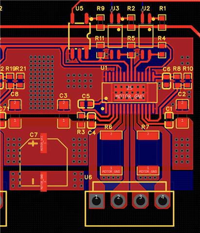

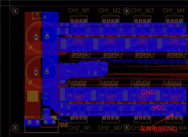

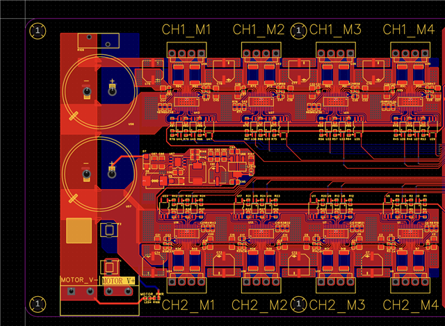

目前感觉可能有问题的点是采样电阻的地端和DRV8825芯片的地端间隔比较远,中间没有同样的地,需要绕板子,中间试过使用飞线将两个地拉进,还是一样会出现过流保护。VERF的电路也比较远。不知道是不是哪个方面的原因。因为之前单板测试没有问题,目前已经批量制作一批板,出现问题,还望能帮忙解决。

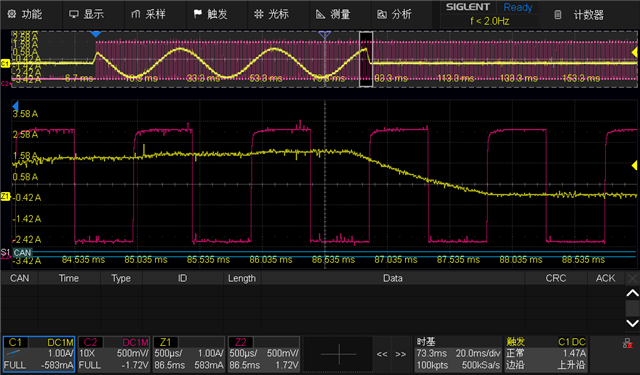

  • 您好,最近有做了一些测试,依然会出现这个问题。VM上是有存在100uf的电容,

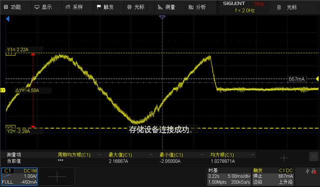

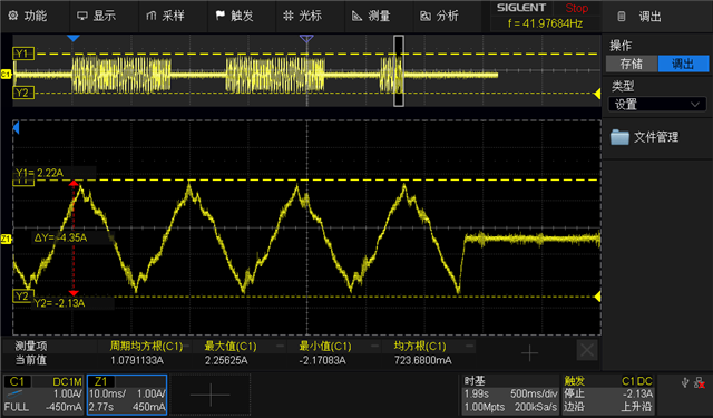

    这个是正常运行的时候的波形,这个是让别人帮忙测试的,因为目前手上没有电流探头,不太好测电流。但是板子到了别人那里,就比较难复现出过流报警的现象了。只能捕捉到正常的波形。有没有什么办法也可以不用电流探头来测量电流的方法呢

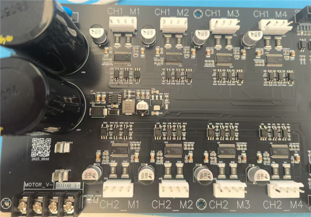

    以下是我们所用的电机的参数,这个芯片之前我们也大批量用过,之前一个电路板驱动4个,现在改为8个,就出现了这个问题。

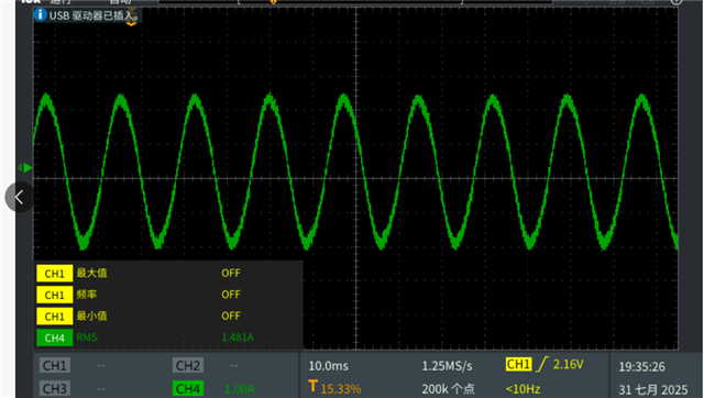

  • 这个芯片的设定电流是峰峰电流还是有效电流呢,目前设定的是2.23A但是有效电流只有1.48A
    正常波形看起来很好。你怎么说OCP故障发生了?你有波形吗?
    您可以使用电阻器将电流转换为电压,并测量电阻器两端的电压。
    你能检查一下输入电压是否有电压降吗?
    所有DRV都出现故障?如果不能,请在问题期间检查受影响设备的输入电压、温度、输出电流、nFAULT、AOUT1和AOUT2波形?
    设定电流(Ichop=Vref/5*RIsense)调节峰值电流。对于每个半周期。

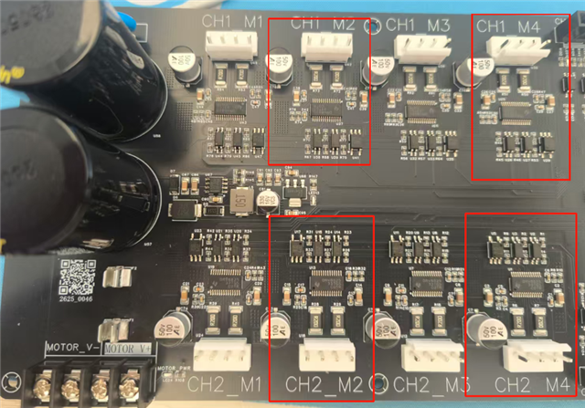

  • 您好,感谢您的解答,目前测试过来是这几个比较容易出现,特别是CH1_M4,其他的测试了几天,没有发现停止的情况。
    我测试过单个电机运转会同样会出现停机的情况,多个电机同时运行的话出现的概率会更高一些。
    因为出现停机以后,必须重新断电重启,才可以恢复(reset引脚直接上拉),所以就排除了热保护。

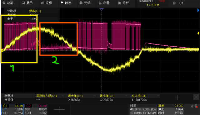

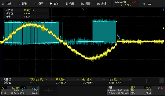

  • 您好,我这个是在测试的时候发生停机的波形,发现暂时不会出现过流的情况,但是确实停机了,必须断电才可以恢复。应该不是过热保护。

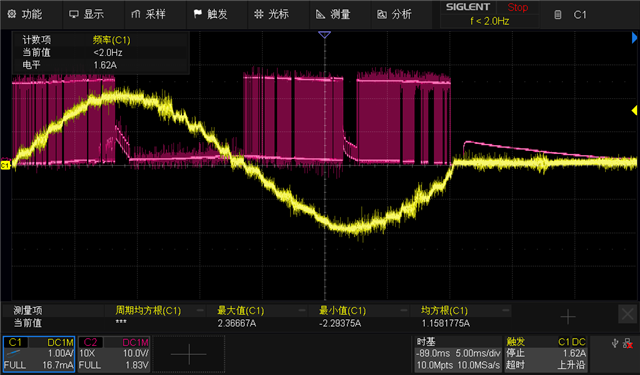

    下面这个是我以1Khz匀速发送脉冲的速度,电机转速为1000/1600=0.625转/秒。单个电机运转,他会出现突然停机的情况,必须断电才能重新运行。(黄色为电流波形,红色VOUT1,蓝色VOUT2)
    以下是我同时运行两个电机是出现停机的情况,两个电机同时发生变速度运动,并且停止0.5秒。同样第4个电机也会出现停机。

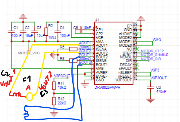

    我在你分享的波形上没有看到任何OCP情况。Q1:请确认电流波形(黄色CH1)、VOUT1(红色CH2)和VOUT2(蓝色CH3)是从同一输出中捕获的,如下所示:
    Q2:你能说清楚吗。您提到2台电机同时以变速运动运行,并停止0.5秒。这是由于电机停止0.5秒而导致的无电流期吗?或者设备自动打开和关闭设备。
    同样第4个电机也会出现停机。
    Q3:你提到两个电机同时以变速运动运行,第四个电机是什么?
    Q4:您能分享一下步进脉冲的情况吗?
    Q5:你能清楚地解释一下操作条件,并澄清哪些输出经历了停机吗?所有输出是同时关闭还是部分输出关闭?
    Q6:关机前后检查输入电压情况。因为“如果VM引脚上的电压在任何时候降至UVLO阈值电压以下,设备中的所有电路都将被禁用,内部逻辑将被重置。当V(VMx)升至UVLO阈值以上时,操作将恢复。”
  • Q1:请确认电流波形(黄色CH1)、VOUT1(红色CH2)和VOUT2(蓝色CH3)是从同一输出中捕获的
    A1:是的是同一个通道输出的,CH1为电流波形,其他二者为输出的电压波形。
    A2:是的这边中间是我停止的时候无电流,最后是异常的时候无电流。

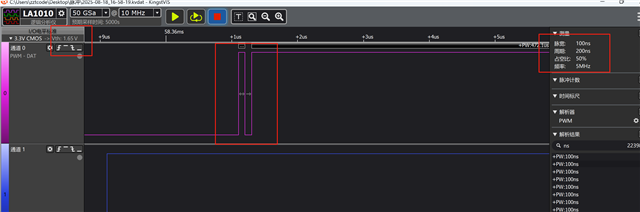

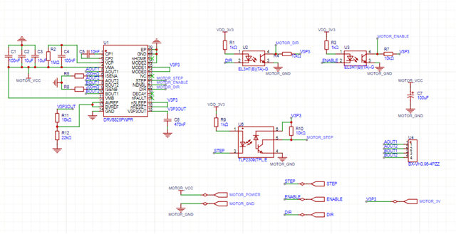

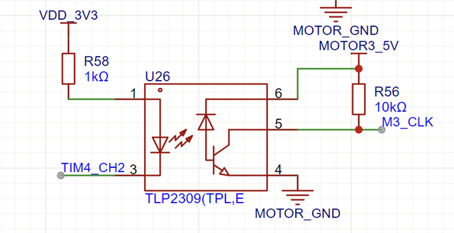

    A4:  这个是我异常时刻的步进脉冲情况,我感觉可能问题出现在这里。因为这边使用高速光耦做隔离,我观察了一下,他的电平上升速度比较慢,接近10us。我通过逻辑分析仪,发现是会出现一个快速的脉冲,但是逻辑分析仪可能认为1.65V一下是会低电电平。这边会不会是因为突然有一个快速的脉冲,让电机速度很快,然后突然减速,就发生过流保护了呢。
    这边如果电压介于0.7-2.2V之间,电机驱动会认为脉冲是一个怎样的状态呢,会处于保持的状态吗。
    我现在光耦部分电路是这样,可能由于我使用的电阻过大,导致电平上升较慢。R56现在使用10K,可能要减小。这个最小可以使用多少呢,DRV8825脉冲输入引脚的最大电流可以是多少?

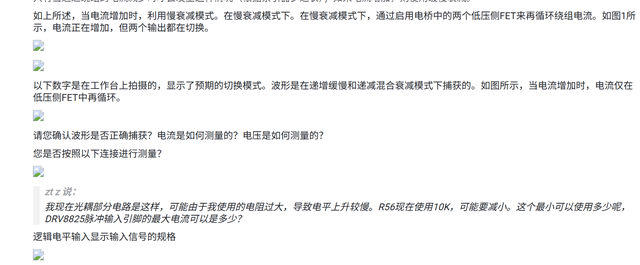

    在我看来,你提供的波形不正确。根据示意图,衰减模式引脚保持打开状态,混合衰减模式为slecetec。
    混合衰减模式以快速衰减开始,但在固定的时间段(PWM周期的75%)内,在固定PWM周期的剩余时间内切换到慢速衰减模式。然而,
    只有当通过绕组的电流减少时才会发生这种情况(根据索引器步进表);如果电流增加,则使用缓慢衰减。
    如上所述,当电流增加时,利用慢衰减模式。在慢衰减模式下。在慢衰减模式下,通过启用电桥中的两个低压侧FET来再循环绕组电流。如图1所示,电流正在增加,但两个输出都在切换。
    以下数字是在工作台上拍摄的,显示了预期的切换模式。波形是在递增缓慢和递减混合衰减模式下捕获的。如图所示,当电流增加时,电流仅在低压侧FET中再循环。
    请您确认波形是否正确捕获?电流是如何测量的?电压是如何测量的?
    您是否按照以下连接进行测量?
    逻辑电平输入显示输入信号的规格
