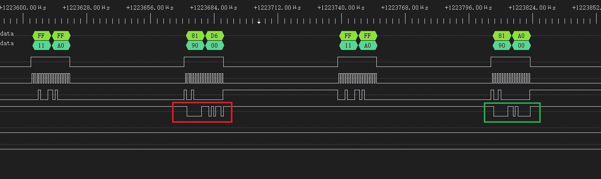

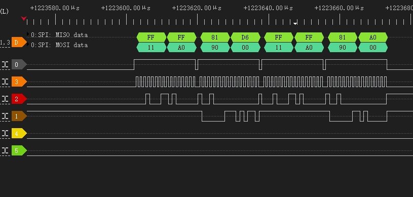

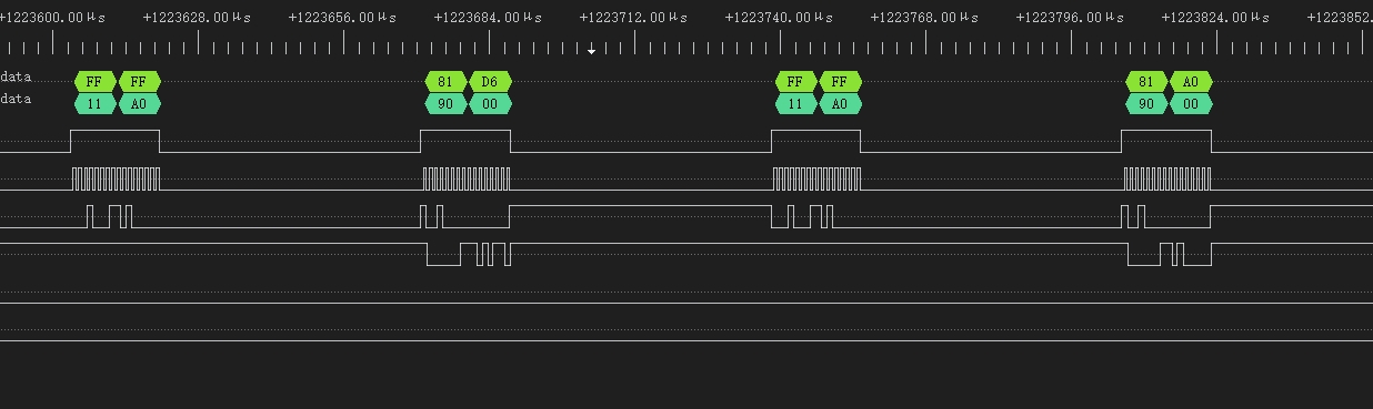

在应用中采用了4颗drv8711(四颗定义为A、B、C、D)驱动四路步进电机,同时四颗芯片的SCLK、SDATI、SDATO信号进行了并联,SCS信号单独控制。单独测试每一路drv8711所有功能一切正常,同时使用时发现即使某一颗drv8711(A)的cs无效即低电平时,只要有跟其他芯片(B、C、D)有过通信即sck、sdati、sdato有信号产生,那么再次与A通信写寄存器,虽然检测总线数据无异常但芯片A并未响应我的写入,后再次写入A可响应。此现象100%可复现,因此想了解是否drv8711的spi接口逻辑不能像常规spi一样直接并联使用片选信号选定通信对象。如果是这样那么在多片drv8711应用场景中有什么好像方案不用每颗独占一路spi接口。
