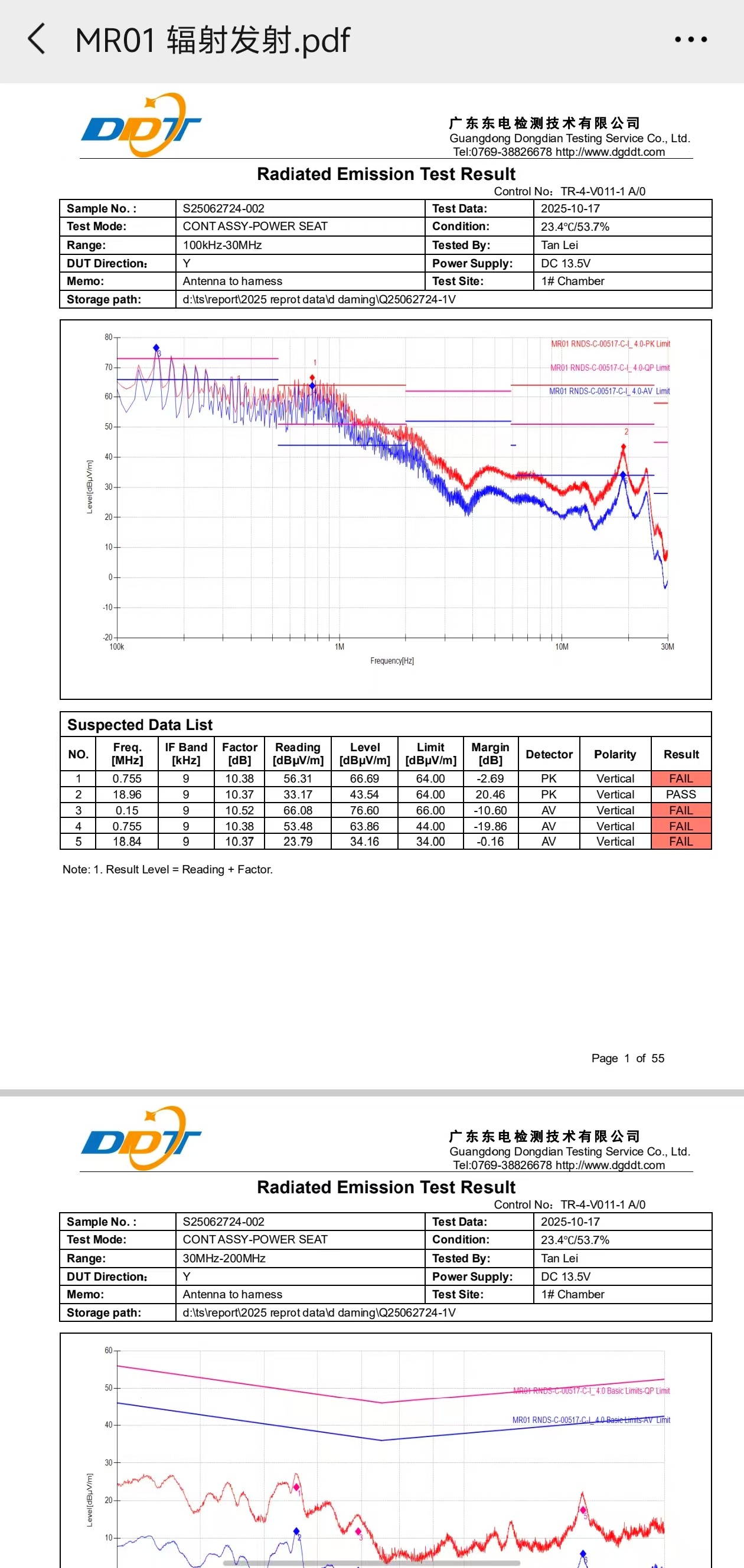

我们在使用DRV8718-Q1进行EMC试验中MR01辐射测试时,无法通过。具体试验条件和测试结果如下图所示:
请问是否遇到过类似的问题?如何解决?

由于它是用于外部 FET 的门极驱动器,EMI 性能可能会根据外部元件和 FET 驱动设置的不同而有很大差异。DRV8718-Q1 具有门极驱动电流可编程功能,以减少 EMC 噪声。- 请参见报告中的 2.1.4 EMI 优化示例
