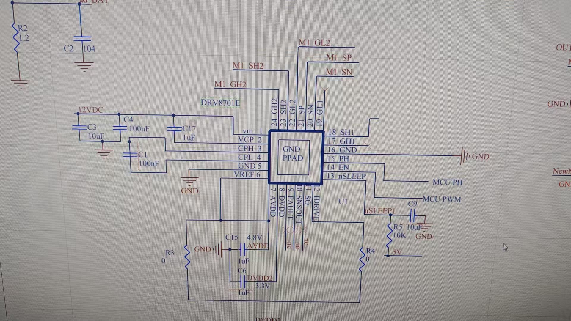

DRV8701ERGER 能正反但是不支持PMW,EN脚改用PWM信号就变没输出,如图是线路图
