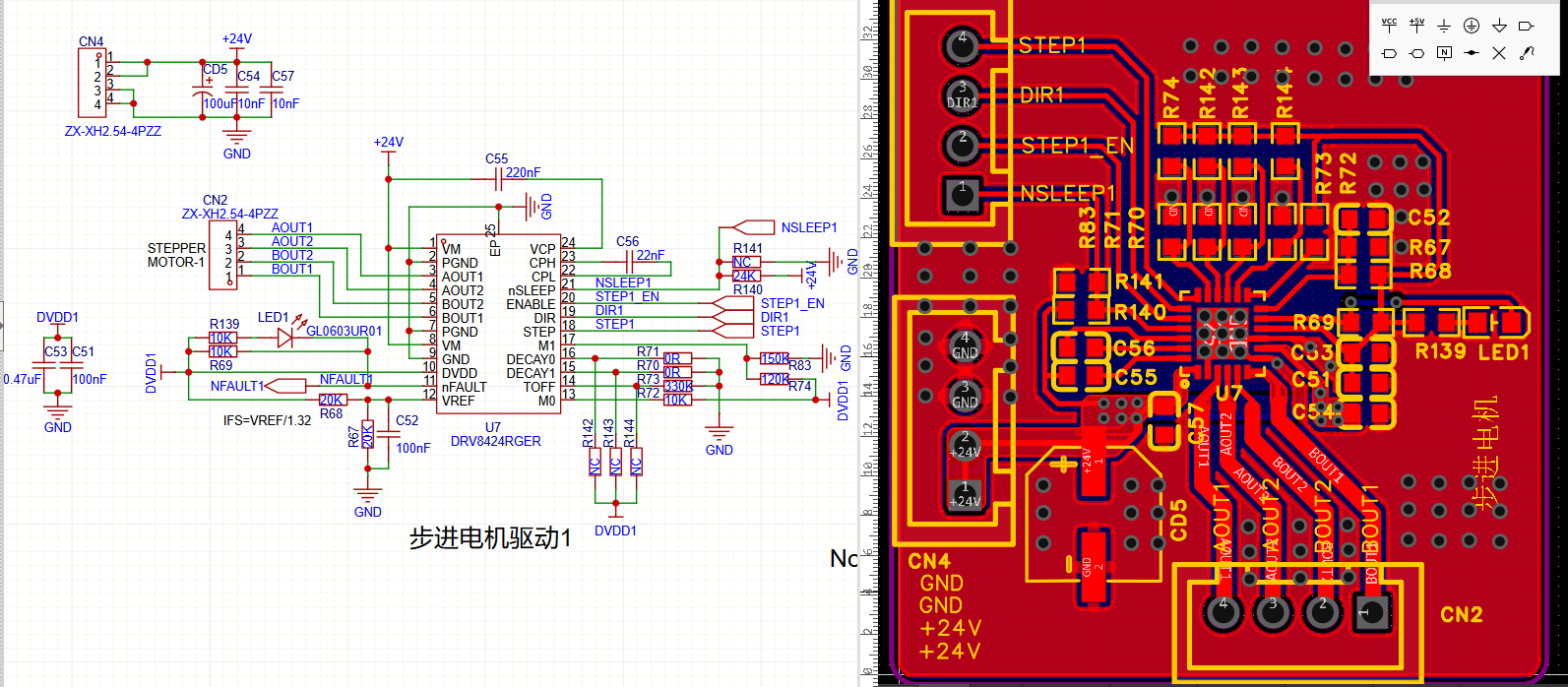

尊敬的TI技术人员:
  我们在使用DRV8424RGER时,[步进电机(24V供电,2相绕组分别是10R,0-100RMP)],VM电源是12V,TOFF=330kΩ 至 GND;DECAY0=0,DECAY1=0;DIR=0,ENABLE=1;使用固定频率分别测试结果如下:
1.设置100%电流的全步进,M0=0,M1=0时,转速转一圈为5S;
2.设置1/4步进,M0=0,M1=1时,转速转一圈为5S;
3.设置1/4步进,M0=1,M1=1时,转速转一圈同样为5S;
改变了TOFF=0,用以上1,2,3设置同样也是不细分,转速都是一样;
以下来原理图及PCB:
