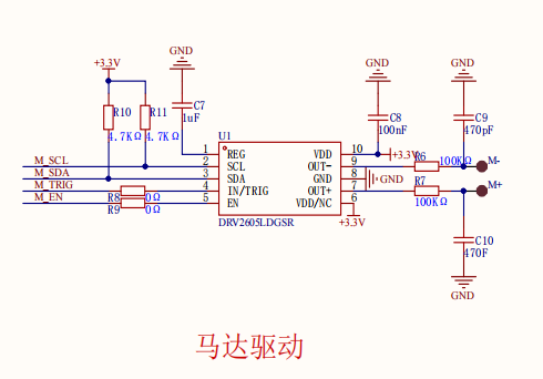

在进行RC滤波器(100K,470pf)后,OUT+ OUT-两端信号进行差分运算,从而无法驱动lra马达(240hz,1.2vrms),我尝试把100K更改至5.1欧姆,马达可以工作,但是工作电压接近3V,请问可以怎么修改呢?下面是我的原理图:

您好,
如果不是测量状态(芯片数据手册Figure 11. Test Setup),输出没必要加RC滤波。
为了使用芯片集成的内部库,DRV2605L-Q1 需要配置为开环模式。在这种情况下,所有涉及输出反馈的配置(闭环、自动校准)都不能使用,因为负载不会是 LRA 或 ERM(这两种负载是 DRV2605L-Q1 唯一支持的)。开环模式提供了调整输出电压和频率(如有需要)的可能性。在这种情况下,DRV2605L-Q1 可以以 PWM 格式输出库中的信号。
