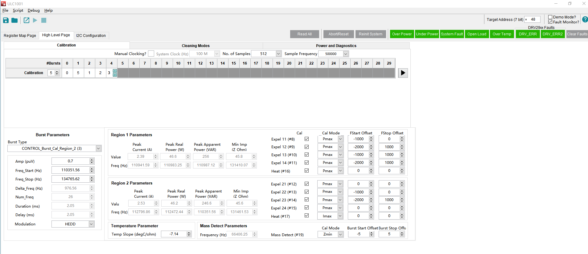

我目前正在使用ULC1001-DRV290XEVM和 LCS-FL-CYL20,在进行校准后运行一次除水模式,效果如下面的视频所示
只有中间的水珠被雾化了,四周的水珠没有除掉。
校准后的参数如下图所示:
基于这一现象,我想请问几个问题:
1.视频中的除水效果不佳,请问这是否与校准参数中显示的区域1、2有关?
2.根据视频演示效果来看,中间的水珠被雾化了,请问中间区域是为区域1还是区域2?
3.如果目前找到的是区域1的谐振频率(110KHz或120KHz),那么在没有阻抗分析仪的情况下,区域2的谐振频率是远远高于还是低于110KHz或120KHz?
4.我们测试使用的是和官方演示视频一样的LCS(LCS-FL-CYL20),为什么目前找到的这一个谐振频率和官方演示视频中的频率值也有显著差别呢?

  • 1) 该净化(脱盐)效果不佳很可能与校准区域的定义有关。似乎“突发型”中的“Cal_Region_2”被定义为 110kHz 至 134kHz 范围。实际上应将其定义为 130kHz 至 150kHz 的范围。第二个区域是排出水分的关键区域。
    2) 不是的。并没有对“区域 1”或“区域 2”做出定义。区域 1 的参数对应于 LCS 的峰值 1 或共振 1,而区域 2 的参数则对应于 LCS 的峰值 2 或共振 2。
    3) 是的,区域 1 的频率肯定高于 110 - 120 千赫兹。其频率应该在 135 - 140 千赫兹之间。
    4)这很可能与校准区域的定义有关。

    我将区域2的频率范围设置为130kHz至150kHz,但发现区域2对应的功率只有7.3w,在这个校准模式下,水清洁效果依然很差。

  • 我们自制的LCS采用了与LCS-FL-CYL20相同型号的压电陶瓷(SMC22D20H10412),但在以下三方面存在差异:
    1. 镜头厚度为1mm;
    2. 线圈长度与粗细不同;
    3. 自制了外壳盖。
    请问这些差异是否会导致自制LCS的校准参数与LCS-FL-CYL20有明显差别?
    我们在测试中发现:若将原视频中的镜头盖安装到自制的外壳盖与底座中,能够实现视频中的清洗效果;而将厚度为1mm的镜头盖装配到相同的自制外壳中时,仅能调整至35W左右的功率,且清洗过程中完全无法产生雾化现象。
