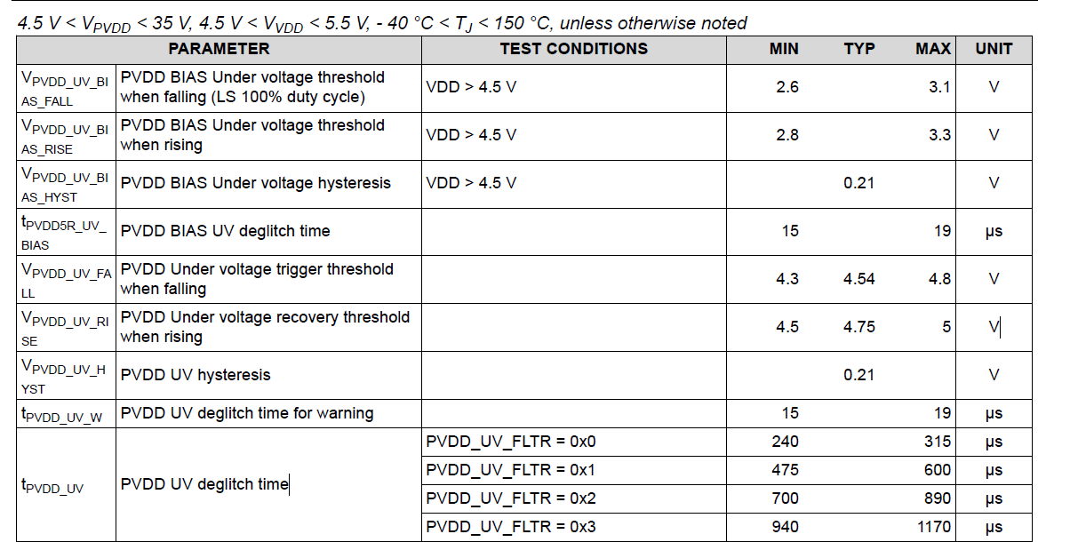

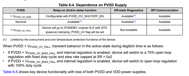

手中发现有VDD和VDD bias两个描述,对于具体的应该参考哪个阈值,另下面那个deglitch time具体是指电压跌落的持续时间嘛?
