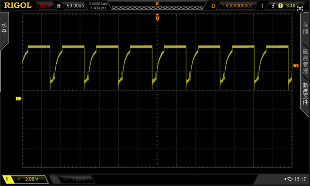

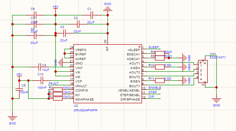

目前使用DRV8834PWPR设计一款步进电机的控制,但是在对8834初始化后,FAULT管脚每隔90us左右就会报错一次,原理图如下:
8834初始化如下:

使用示波器截取FAULT的波形如下:
