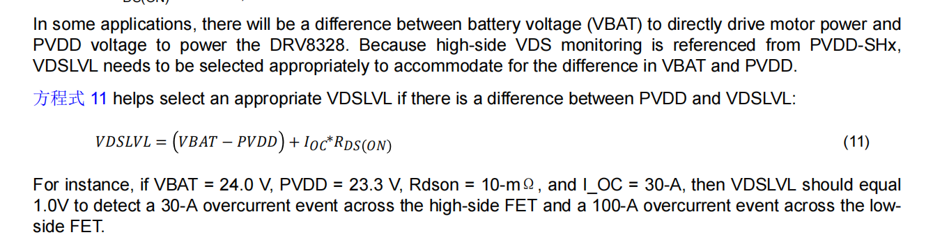

我现在想用DRV8328A来驱动三相MOSFET来驱动伺服电机。但是我想DRV8328A的PVDD供电24V,而MOSFET母线电压为48V~72V。这样是不是不可行?
