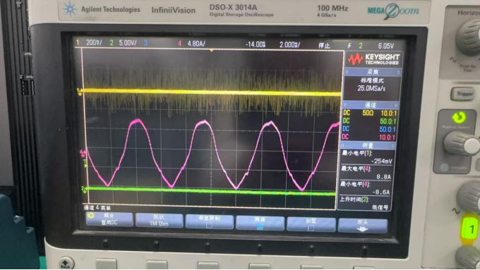

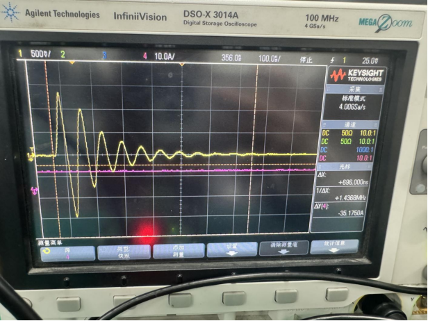

MCU为M0L1306QDYYRQ1,驱动芯片为MCF8329A-Q1,单电阻采样的电流数据不准,我们测量震荡的时间和开发板的差不多,但是相电流波形没有开发板的好,麻烦指导一下。
