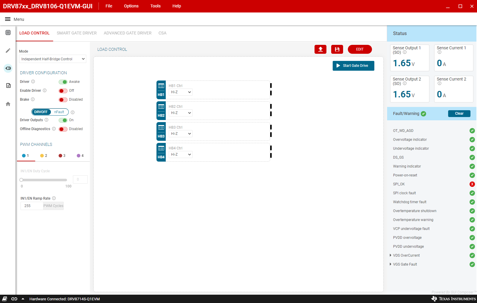

DRV8714S-Q1EVM: DRV8714S-Q1EVM(MD026A)GUI 已连接但 SPI 异常、寄存器无法读写
Part Number: DRV8714S-Q1EVM
评估板: DRV8714S-Q1EVM,软件 DRV87xx_DRV8106-Q1EVM-GUI。J2 接 12 V 电源,Micro-USB 接 PC端,其他跳线保持与出厂默认。
现象: GUI 底部显示 Hardware Connected: DRV8714S-Q1EVM,但界面中 SPI_OK 一直为异常(红叉)。在 Register Map 中,0x00~0x17 寄存器全部读为 0x00,对 IC_CTRL1 等寄存器数据修改后,会自动回到原始状态,无法得到正常回读,无法通过 GUI 配置芯片。
板子上的nFAULT没亮。
已尝试: 关闭 GUI 后断电冷启动、断开并重新 Connect、按板载 RESET,问题依旧。
请协助: 上述 GUI 连接正常但 SPI/寄存器访问失败的可能原因及排查步骤。谢谢。
