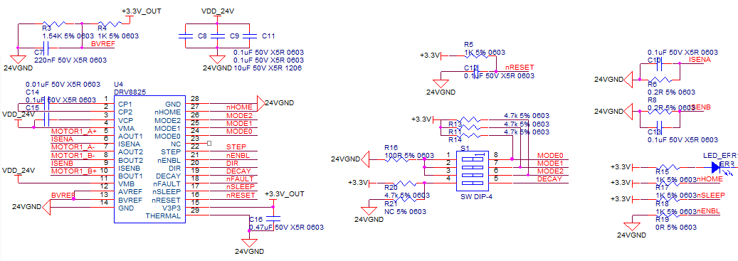

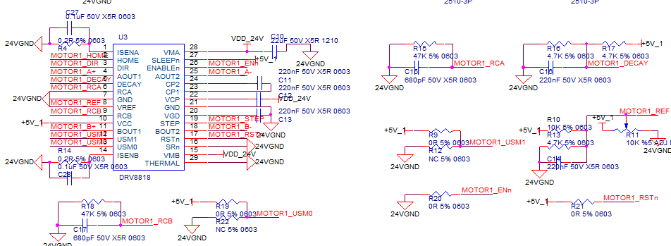

前设计了2块电机驱动板,调试遇到一些问题如下:
一块是用TI公司的DRV8818芯片设计的,驱动42电机步进时,电机转动看着是正常的,但把电机拿在手里或握住电机轴承,偶尔可以感觉电机运转不连贯,好像是失步的现象,第一次接触步进电机,经验不丰富,不知道是否正常或者问题出在哪里?
另一块是用TI公司的DRV8825芯片设计的,驱动57步进电机,运转都是正常的,接24v,电流是0.3A左右;但接42步进电机时,24V电流为1.2A,发脉冲电机也不转动,电机连接应该可以确认是正确的,DRV8825不会不支持驱动42电机吧,什么问题导致连接42步进电机不对?
以上2个问题,请帮忙分析下,谢谢!
