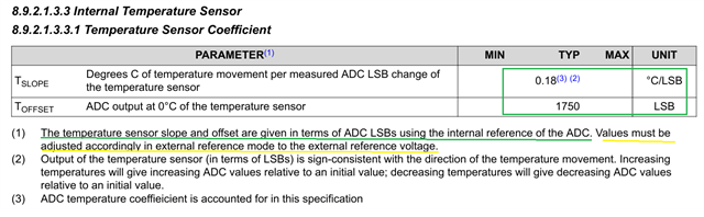

用的DSP芯片TMS320F28069读取片内温度传感器信息。
参考官方库及detasheet上给出的参考偏差和斜率,两者不一样,并且官方库中没有给出对应地址。

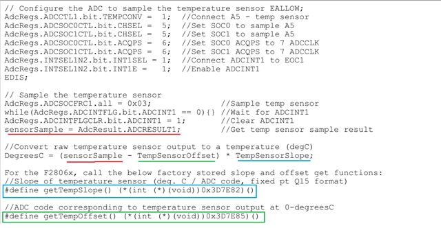

For F2806x:
• 0x3D7E82 - Slope (°C / LSB, fixed-point Q15 format)
• 0x3D7E85 - Offset (0 °C LSB value)
官方库中没有0x3D7E82和0x3D7E85这两个的宏定义。
请问没有这两个宏定义地址的情况下,采集到的数据如何转化成具体的温度值呢?

搜索网上信息,偏移固定为1750,斜率固定为0.18,室温条件下测量出的Temp是57度,仍然不对。
void Temp_test(FUNC_CODE *handle)
       //Temp = (gAdcData.NTCTemp - getRefTempOffset()) *(int32_t)getOsc1FineTrimSlope();             //读取片上温度传感器温度转换成摄氏度
       Temp = (gAdcData.NTCTemp - 1750) * (0.18);             //读取片上温度传感器温度转换成摄氏度
       handle->F3027 = Temp;
问题:
1,具体偏移和斜率应该是什么呢?
2,采集和计算方法有问题吗?
请帮忙明确一下,谢谢。
