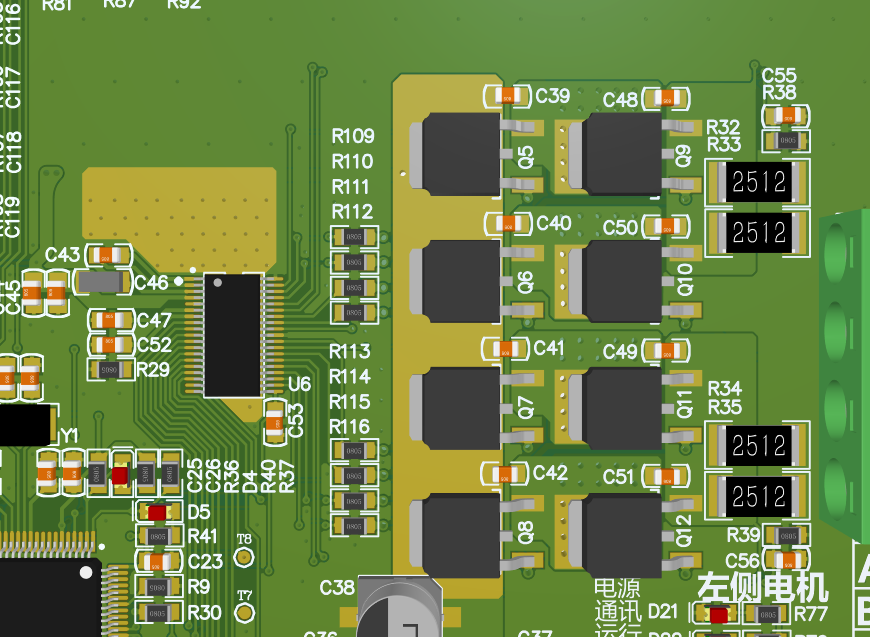

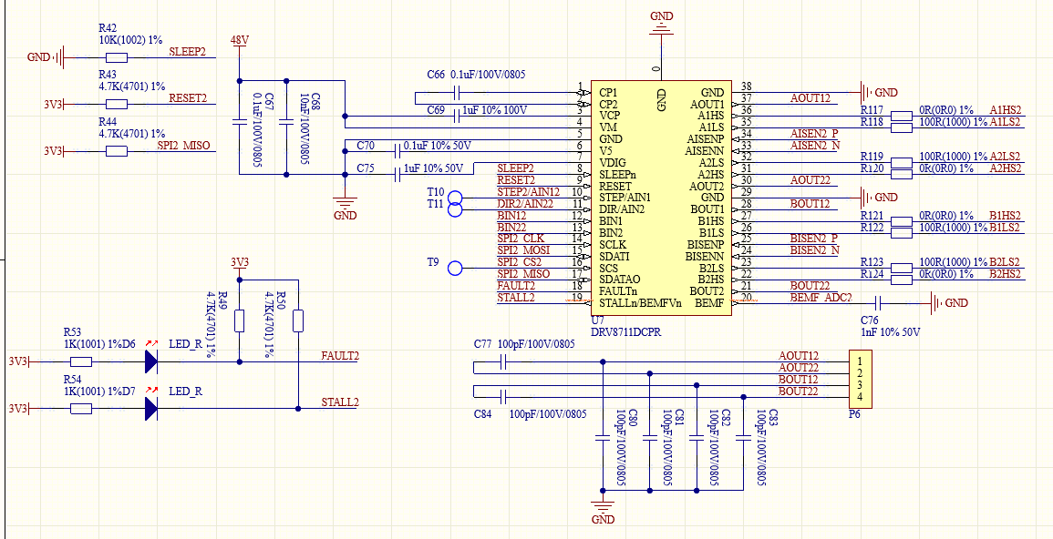

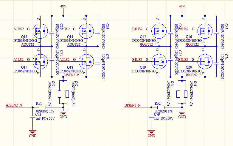

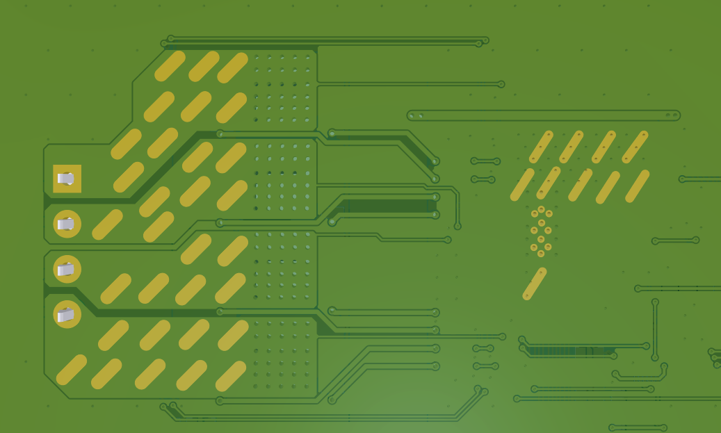

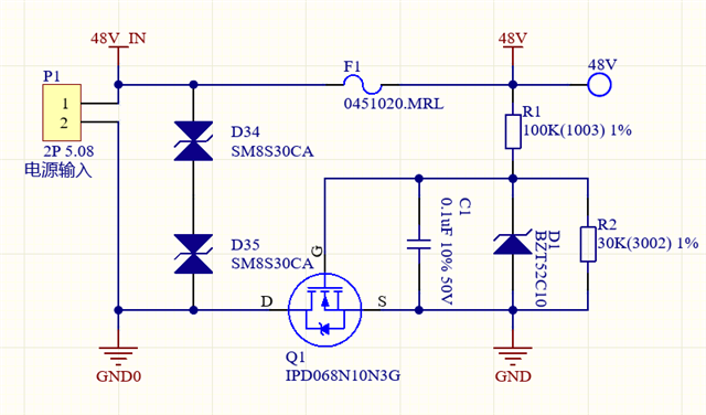

我使用DRV8711设计的步进电机驱动器,外置MOS桥(IPD068N10N3G),电压48V,电机峰值电流7.3A,在客户现场使用了一段时间,大约6-12个月,之后,出现几例故障板,初步解析发现都是DRV8711的VM引脚烧毁了,现场使用的时候是10个驱动板并联取电48V的,总电源500W,通过CAN总线通讯,损坏的时候只有某一个驱动板的DRV8711损坏了,其他都还正常,现场更换驱动板之后还能继续使用,不知道什么原因,想咨询一下技术支持,这种故障模式,可能的原因都是啥?bf627c82be8608bc51950c95400bbb1d.pnga6f4e13004abf9d91b86513c296327a9.pngbab008ae2a8e83e191d6f8487edafdb7.pngaa7c3535a87c8500291d070940d7fcb6.png
