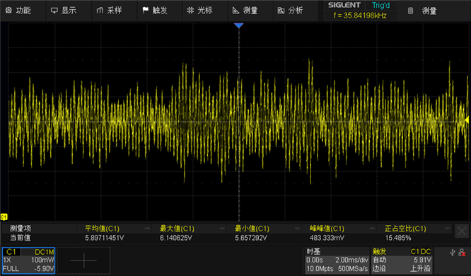

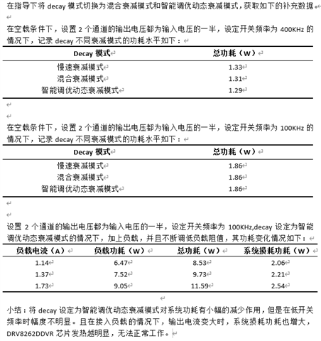

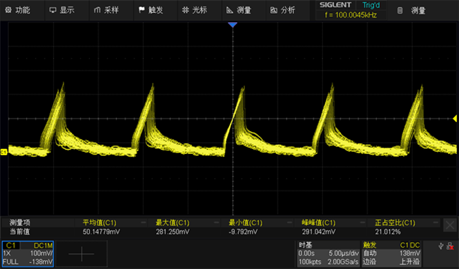

我基于DRV8262DDVR设计用于驱动TEC的电路,输入电压12V,默认DRV8262DDVR输出0V时,电路板总功耗为0.5W左右。当控制DRV8262DDVR在空载情况下输出其他电压时,发现电路板总体功耗异常偏高。
DRV8262DDVR的MODE1和MODE2引脚接地,以启用双通道的H桥模式,并使用PH/EN模式来控制2个通道的输出电压。DECAY引脚接地实现慢速衰减,TOFF引脚选择的是32us。IPROPIx引脚接了一个1.4K的下拉电阻到地。VREFx引脚都设置为3V,对应10A的阈值电流。每个OUTx引脚连接了由1个10uH电感、2个22uF并联的固态电容组成的LC滤波网络。
为了进一步便于您帮助我排查问题,请详细查阅附件的测试记录的PDF文件。非常期待您给出任何专业、细节性的指导,谢谢!
