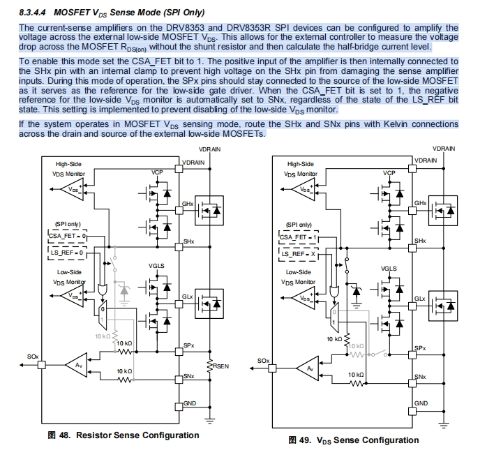

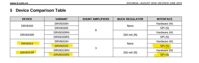

能帮我确认一下DRV835X系列中,
1、DRX8353S也具备SPI模块,是否同样适用MOS内阻电路采样配置?如下图中,仅有DRV8353 DRV8353R;
2、该芯片的MOS内阻电流采样的最大量程是多少? 目标170A相电流采样,MOS内阻2-3mR
The current-sense amplifiers on the DRV8353 and DRV8353R SPI devices. 标题也是写了SPI Only
您的电流比较大,建议使用外部的检测电阻,这样精度好一些。
