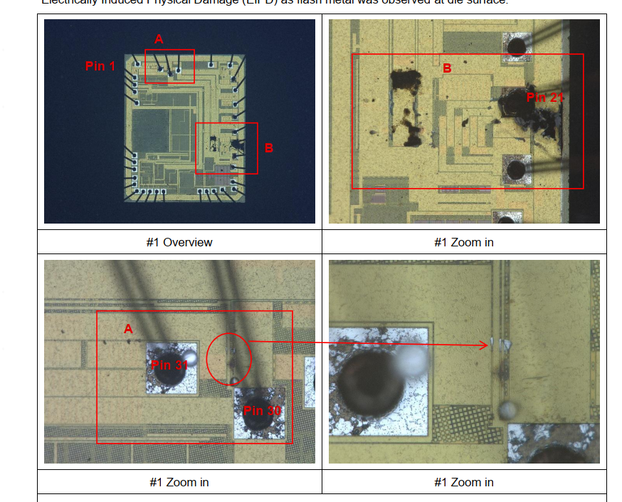

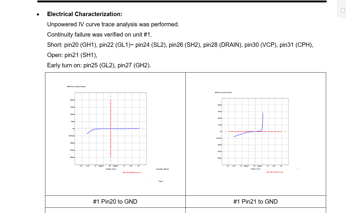

TI给的FA分析结果说是EIPD问题导致芯片损坏,芯片的引脚失效情况如下
下图的A区域是CP部分,B区域是SH1(pin21开路了),我们想知道是B区域损坏导致的A区域损坏,还是A区域损坏导致B区域损坏。我暂时的理解是,CP短路到地的损坏,应该是整个CP到地的回路造成大规模损坏。
有没有大佬能够帮忙支持一下。
