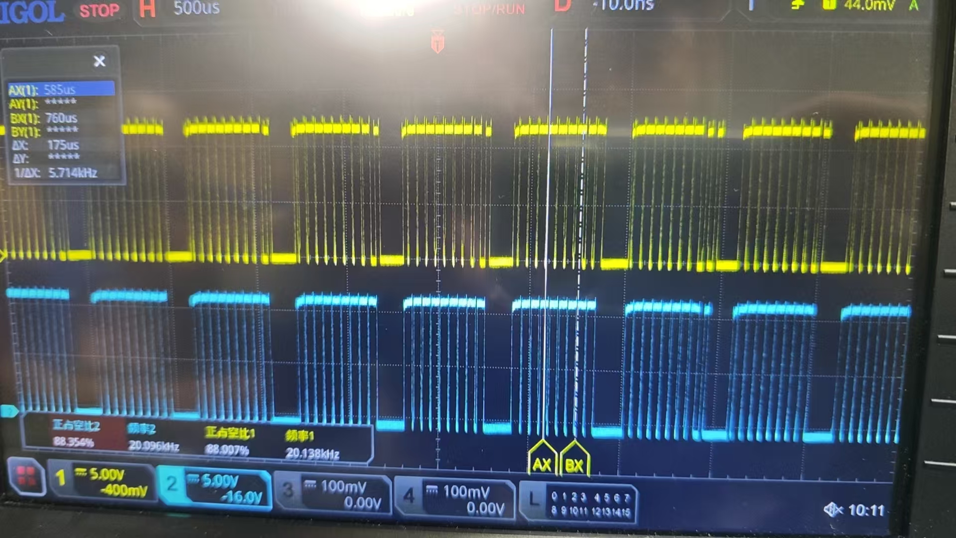

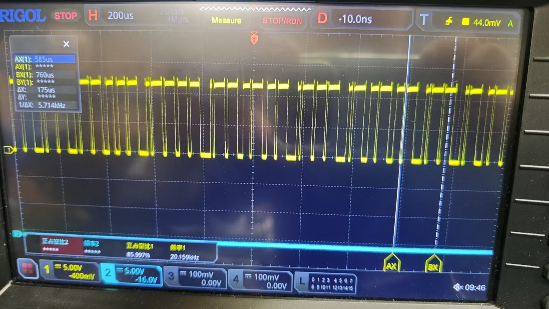

当产品工作后,在OUT脚测量PWM波形,其并非规律的PWM波,见下图。在单个周期内,占空比在不停变化;在多个周期间,会有明显间隔。
继电器线圈规格:4.7Ω,吸合电流PC 2.5A,保持电流HC 0.7A。
根据继电器厂家描述,继电器会因为类似的波形产生啸叫,请问每个周期间的间隔是否有方法取消?使他变成连续的方波?

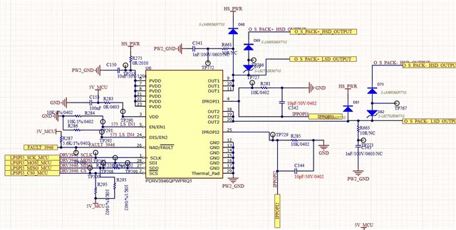

  • 您好
    请分享的您的原理图。
  • 请查收,基本按照规格书推荐来的。

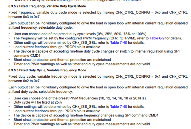

  • 您好
    您可以考虑以下这两种mode 选择适当的:

  • 您好
    如果用自动调节模式一定会发生类似的波形工况吗?
    如您展示出现周期性不稳定的情况,且干扰到后方,所以建议用相关模式进行修正来测试验证一下,至于是否一定发生这个情况却决于这个情况来源是干扰还是配置问题引起的,通过相关模式可以反向验证这个问题。所以给出相关建议。
    目前产品要求是20kHz,5V的保持电压(12V供电下),如果采用固定占空比,我应该如何在不同温度不同供电下(9-16V,-40~85℃)保证线圈不过热,或者斩波后电压波动尽量小?
    如上述说明这个更改模式一个是为了保证运行另一个是反向验证,如果您有这一部分担心可以在验证上一个问题结果后进行适当匹配。如果是干扰问题可以考虑用外部电路弥补在相关情况来维护您的运行状态。
