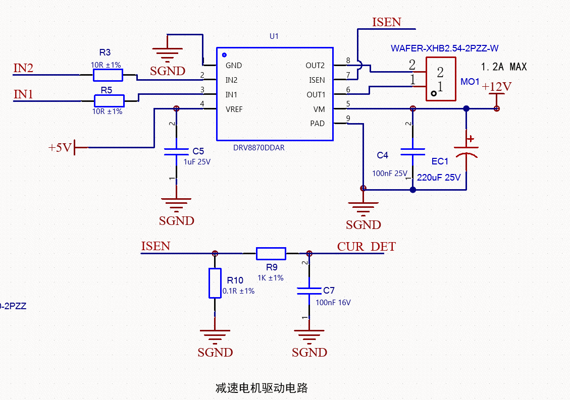

DRV8870驱动无刷直流电机选型:
1.用此芯片驱动一个无刷直流电机合适吗?
电机参数:DC12V,额定电流1A,堵转电流4.2A。
您好,
不合适,拓扑层面不匹配。
