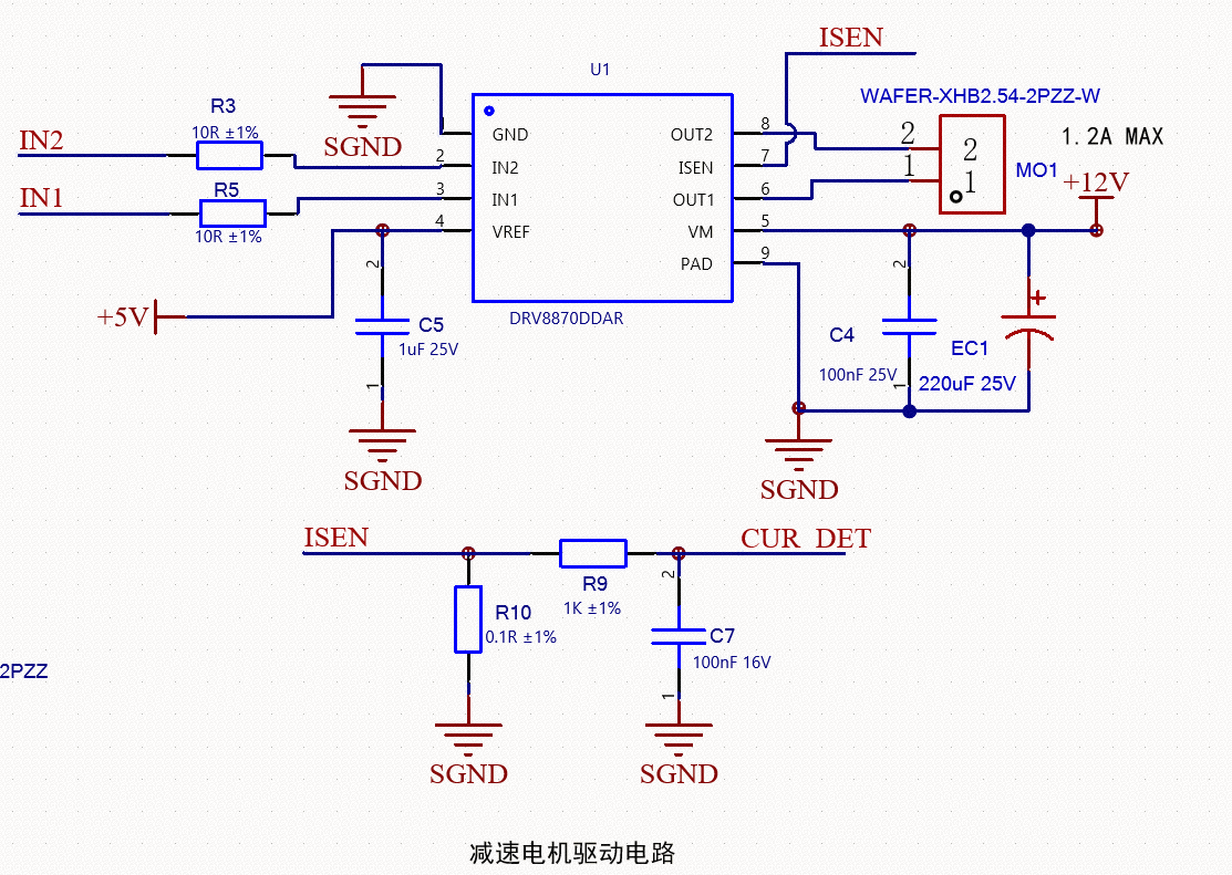

DRV8870驱动有刷直流电机选型:
1.用此芯片驱动一个有刷直流电机合适吗?
电机参数:DC12V,额定电流1A,堵转电流4.2A。
您好, 已经收到了您的案例,调查需要些时间,感谢您的耐心等待。
您好,
DRV8870支持的峰值电流是3.6A,不适合4.2A的应用。请评估DRV8874 DRV8842。
