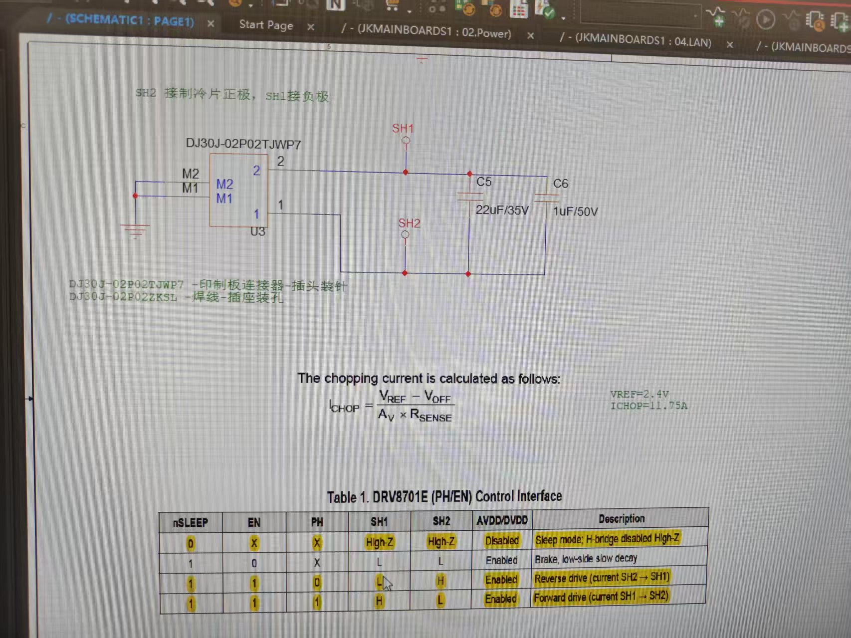

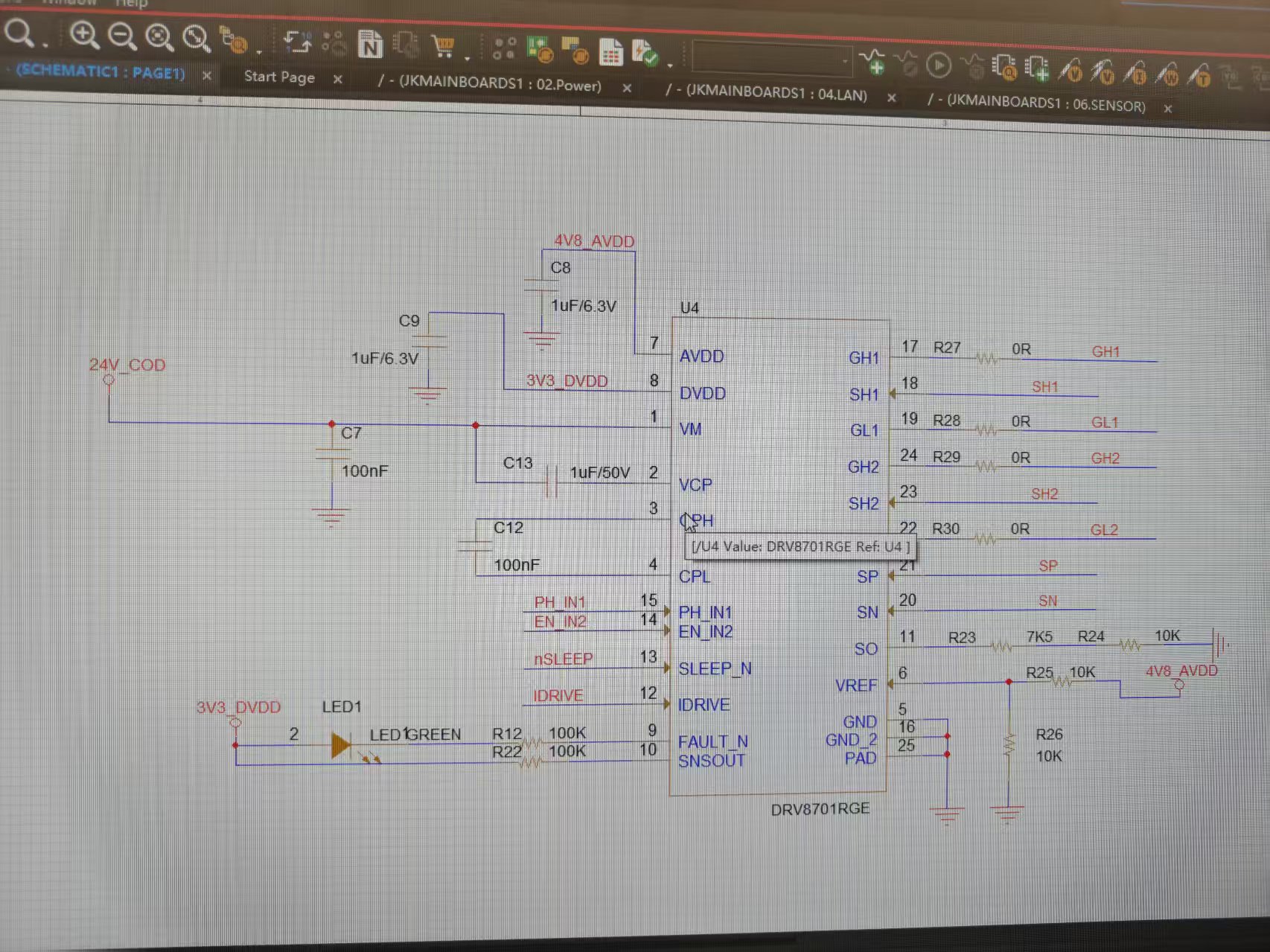

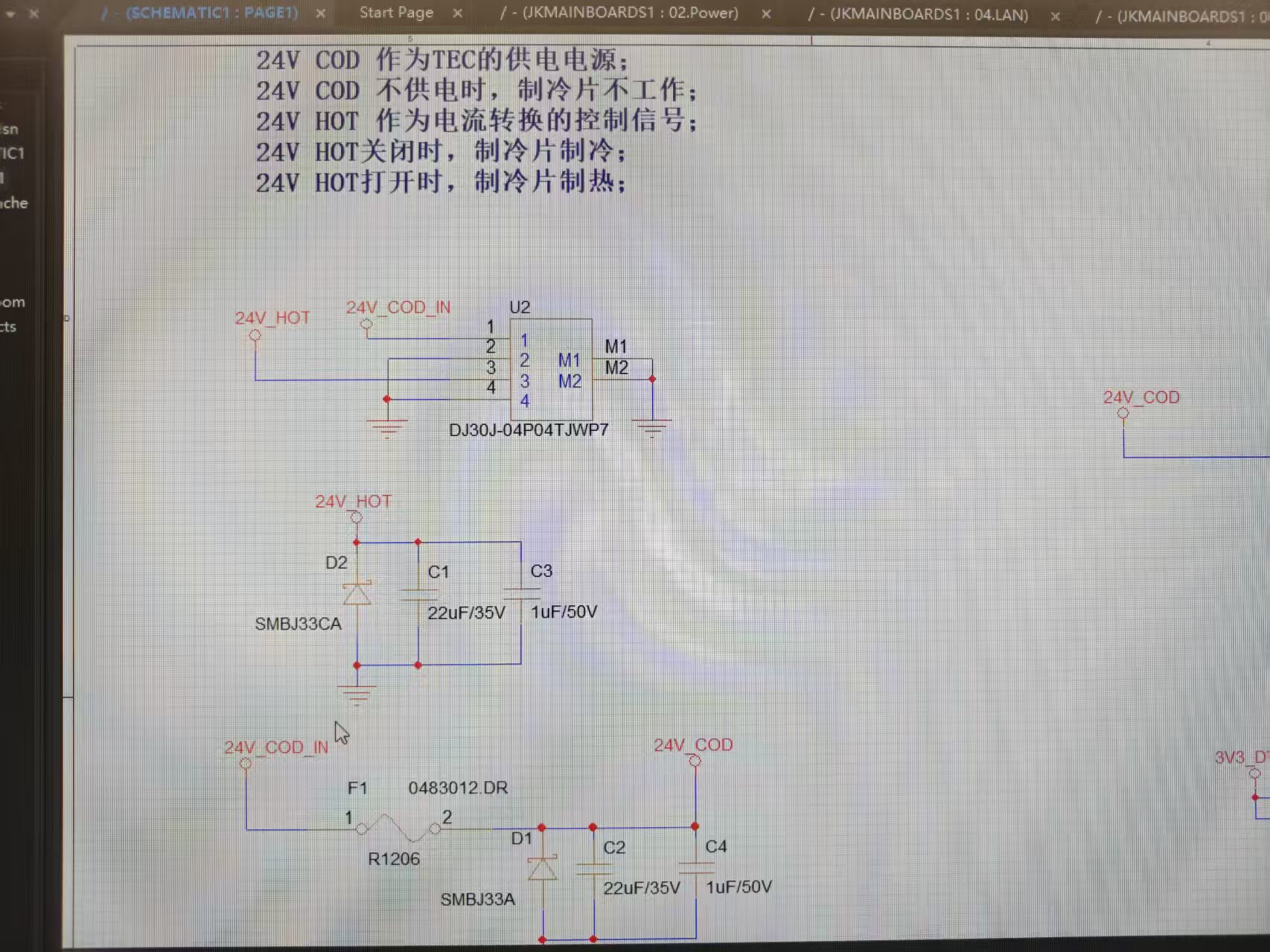

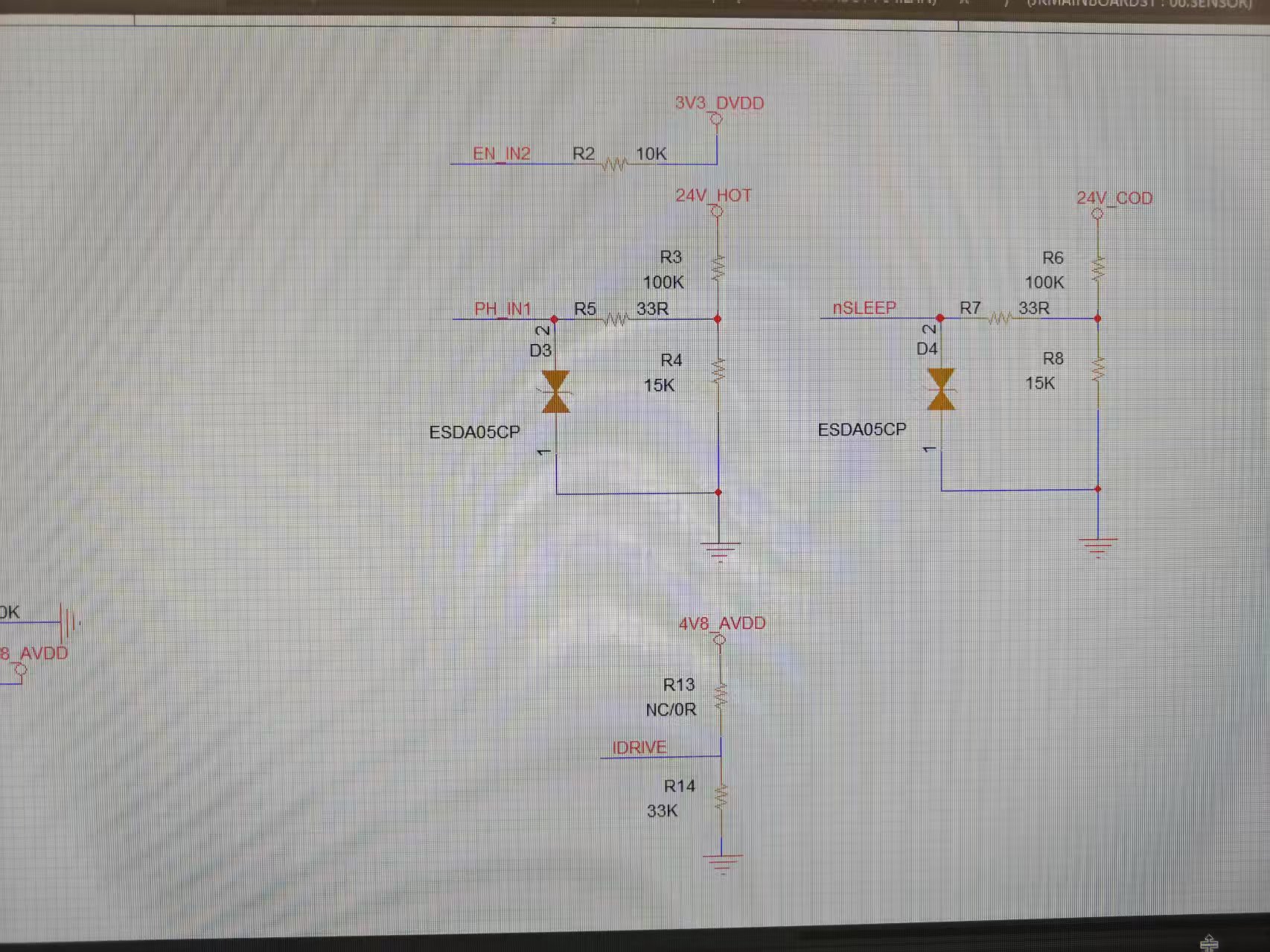

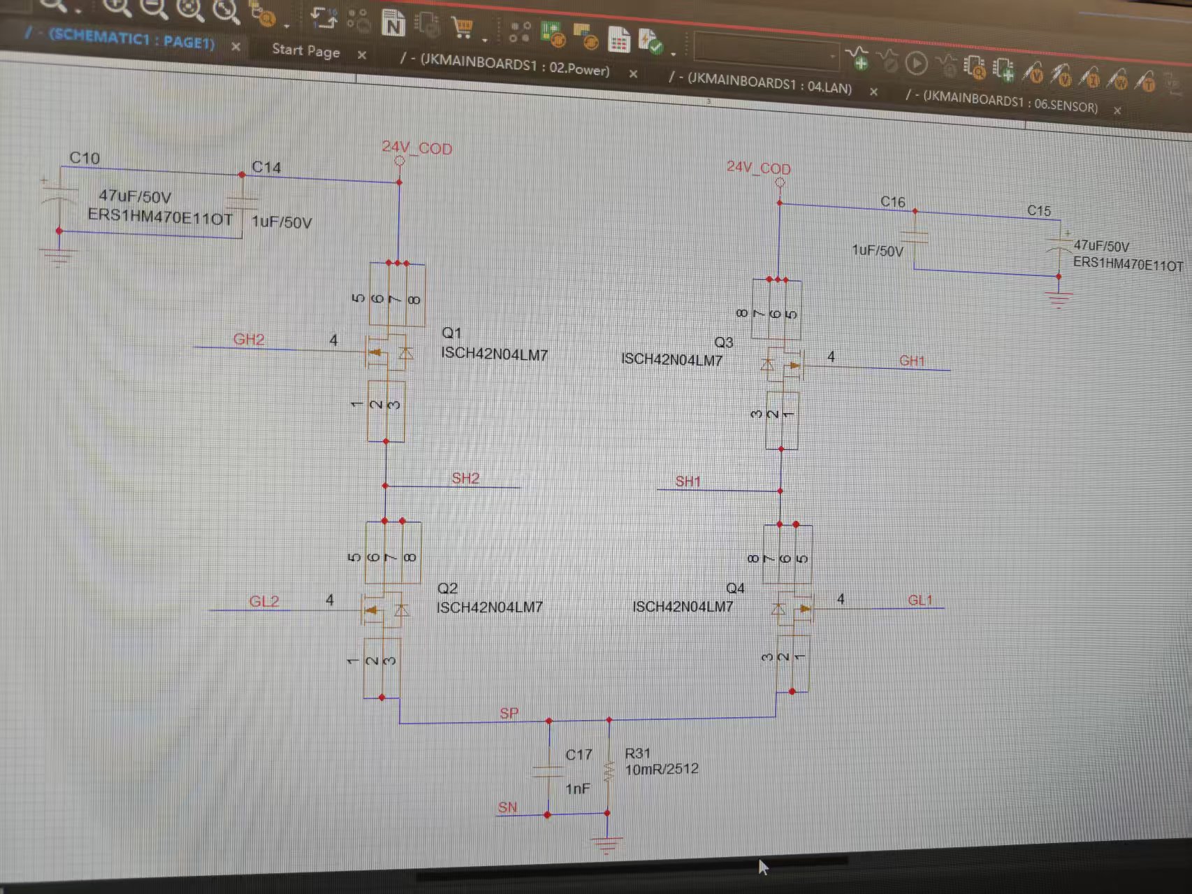

DRV8701: DRV8701- 带容性负载启动会进入报警,无法输出
Part Number: DRV8701
我想用DRV8701做半导体空调的换流器,现在情况是我的电路带半导体空调是正常的,但是我测试时,发现我如果接在电子负载上,把电子负载启动(0.5A)后,然后再给系统上电,会出现告警,无法启动;
另外我发现如果我在输出处接一个22uf的电容,上电后会有一小段告警时间,大约几百毫秒的告警,然后输出正常;
我尝试了更改idrive电阻,发现更换后有可能直接mos管发烫,疑似出现了上下管直接导通;
我想问下如果存在容性负载的话,有哪些方式可以降低启动时间,避免出现过大的瞬态电流么?
下边是我的电路图:
