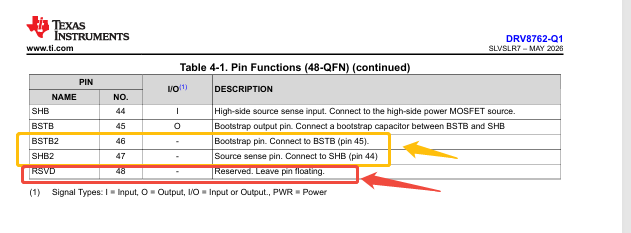

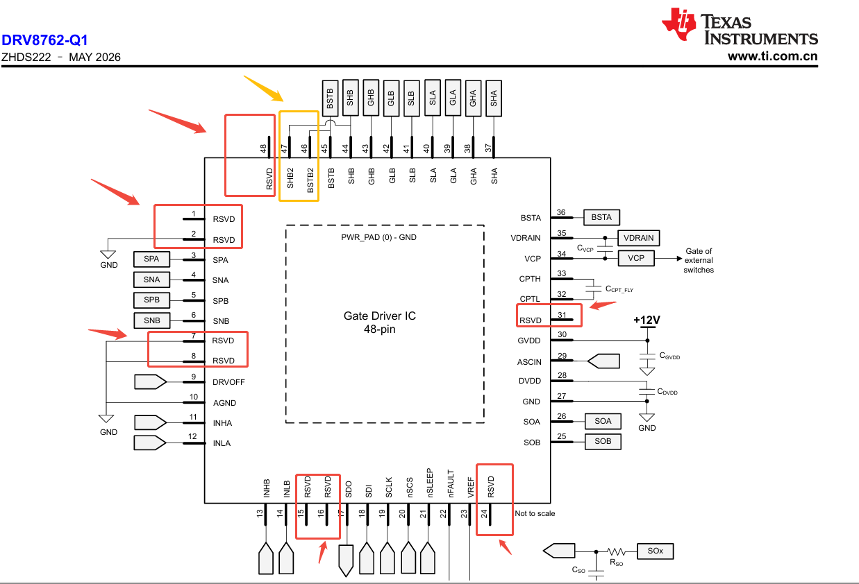

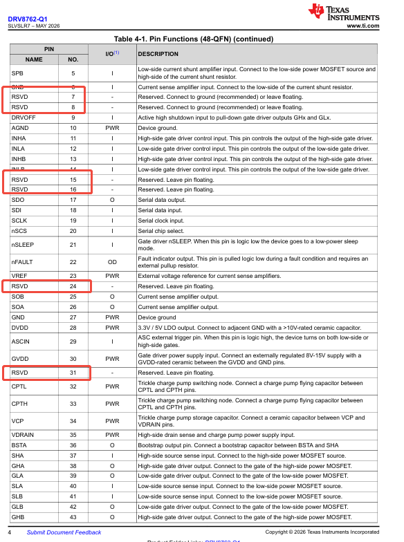

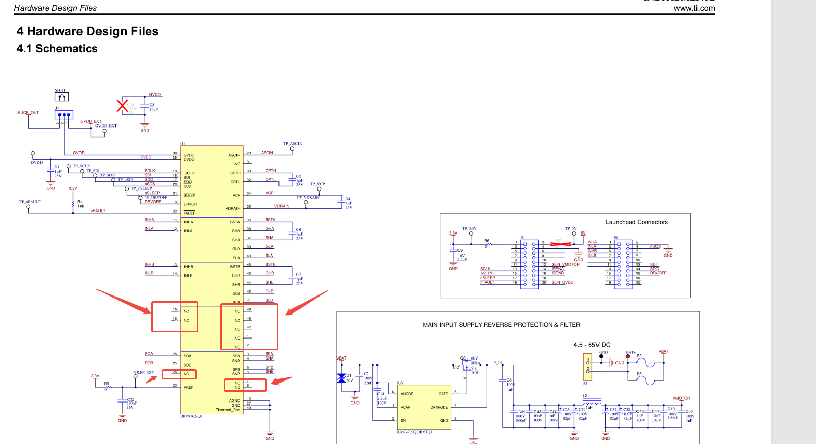

DRV8762-Q1EVM-DOC-CERT: 开发套件原理图与数据手册描述引脚有冲突
Part Number: DRV8762-Q1EVM-DOC-CERT
Other Parts Discussed in Thread: DRV8762-Q1, DRV8762-Q1EVM
数据手册描述以及典型应用原理图:分别对应原理图的第3,4,5,73页。
但“EVM User's Guide: DRV8762-Q1EVM DRV8762-Q1 Evaluation Module ”第十页以上引脚均悬空。
我想知道的是我实际项目上按照哪个原理图来,麻烦帮忙确认一下,谢谢!
