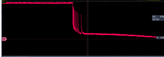

按照规格书推荐电路(电感22UH,输出电容68UF),输入24V,BUCK 电路5V电源输出掉电时,测试波形如下,请问是什么原因导致的掉电波形振荡异常。

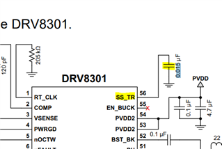

跟进您的问题,我对您的 BUCK 电路情况有一个潜在的解决方案。
-> 您可以尝试在 SS_TR 引脚上添加一个 0.015uF 的电容到 GND,并告诉我们它是否可以解决问题吗?
请注意,在您的原理图中,SS_TR 是一个无连接/浮动引脚。
但是,根据 DRV8301 降压电路的典型应用建议(数据表中的图 8.2),SS_TR 和 GND 之间的这个 0.015uF 电容器可能对降压操作至关重要。
有关更多信息,请参阅下面的链接,特别是部分(8.3.10 慢启动和跟踪引脚(SS/TR))
https://www.ti.com/lit/ds/symlink/tps54160.pdf?ts=1624642592105
