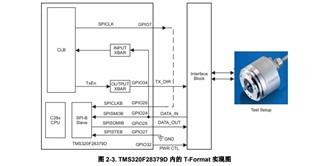

编码器无法获取电机转子角度数据
TI 工程师:您好!我做编码器实验的时候,发现编码器无法获取电机转子的位置信息,且我发现程序会卡在 while(tformatData.dataReady != 1) ;//{;}。我用的是TI的 F28379D板子(launchpad)+BOOSTL-POSMGR(编码器接口板)。然后利用的程序时TI的例程:D:\ti\c2000\C2000Ware_MotorControl_SDK_3_01_00_00\solutions\boostxl_posmgr\f2837xd。   因为我考虑到自己实际使用的tformat编码器命令ID与例程有所不同,所以就此进行修改,但是发现出不来结果。希望能给与解答,谢谢!

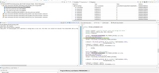

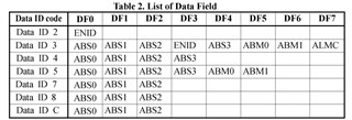

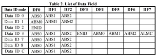

  • 自己实际使用的tformat编码器命令ID与例程有所不同,所以就此进行修改
    你好,具体修改的是什么?
  • 将图一的内容改为图2的内容。
                            图1
                           图2
    具体修改的代码就是:uint16_t PM_tformat_setupCommand(uint16_t tformatDataID, uint16_t eepromAddr,uint16_t eepromData, uint16_t crcSend) 和uint16_t PM_tformat_receiveData(uint16_t tformatDataID)以及主函数main的while循环。

  • 卡在while应该是你的中断没进去,确认一下引脚是否跟下面参考设计中说明的一致,比如SPICLK引脚即GPIO65与GPIO7是否连接在一起?GPIO9的INXBAR是否被占用?
    这是接口参考设计,你可以看一下:https://www.ti.com.cn/cn/lit/ug/zhcu481c/zhcu481c.pdf
    另外,这个帖子中有和你一样的问题,你可以参考一下:https://e2echina.ti.com/support/microcontrollers/c2000/f/c2000-microcontrollers-forum/119863/iddk_pm_servo_f2837x/334368?tisearch=e2e-sitesearch&keymatch=%25252522while%25252520%25252528tformatData.dataReady%25252520%25252521%2525253D%252525201%25252529%25252522#334368

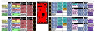

  • 我看你发的文档上,实现tformat编码器功能的GPIO口好像和手册上的不一样啊!
  • 你好,你是按照什么说明连接的GPIO口?
  • 我是按照这个来配置的。
  • 额,不好意思可能是我没说清楚。
    我的意思是你提到“实现tformat编码器功能的GPIO口好像和手册上的不一样”。那么具体你的引脚配置跟T-format文档中说明引脚配置有哪些差别呢?
  • 你发的文档实现tformat功能的是这几个GPIO口(图一),而我实现tformat配置的口是图二
                                        图1
                                          图2
    最主要是我现在利用的就是F28379d launchpad,例程也是针对于整个板子的,我的配置应该没问题,应该是你发的文档上GPIO口是错的。
    另外:如果有条件的话,您那边能不能把我的程序哪个你们美国那边工程师看一下,我卡在这里很久了,让他们帮忙处理一下,谢谢!        我用的编码器是多摩川的编码器(型号为TS5720N8401)
