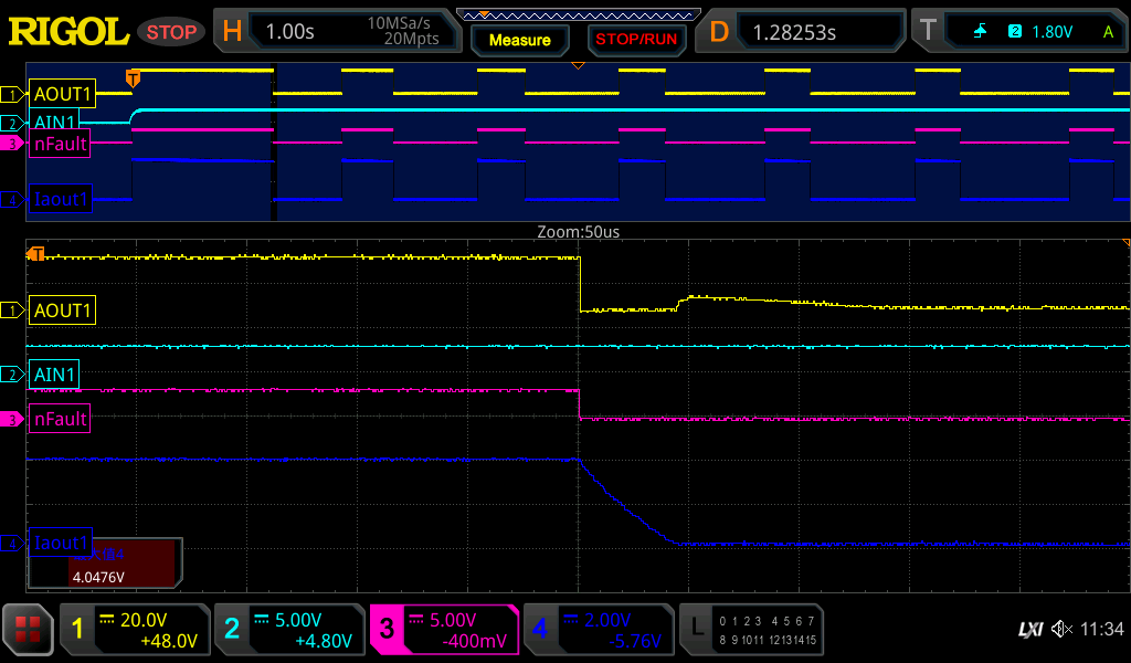

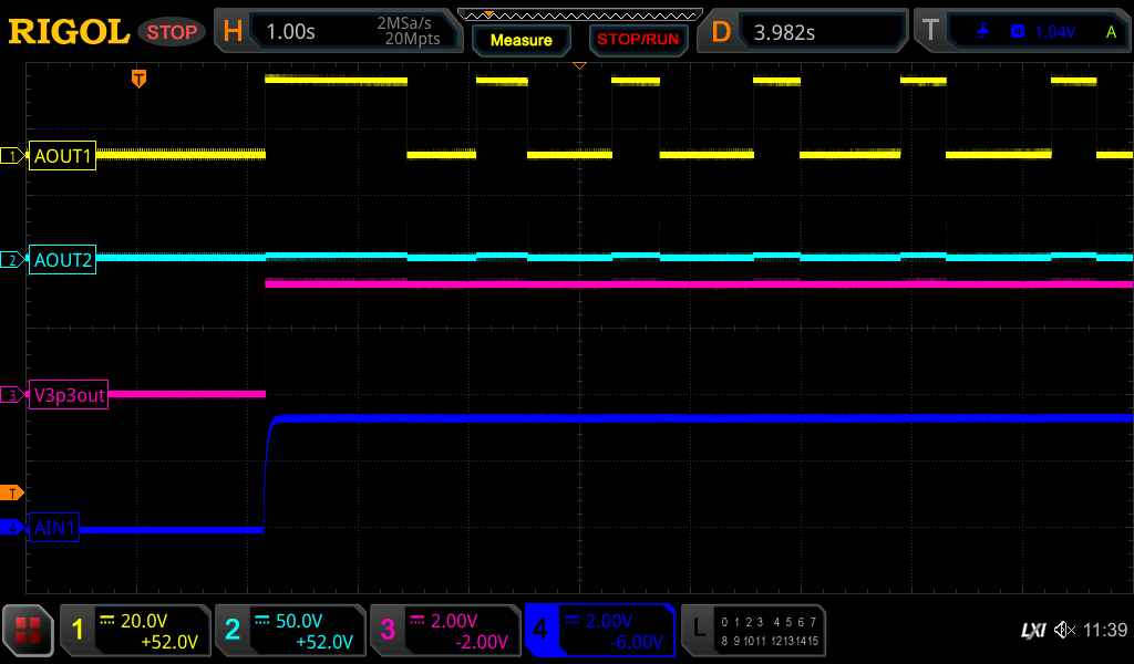

我在贵司官网购买的DRV8841芯片好像没有OCP功能,具体如下:
1、电流探头读取OUT端电流;
2、VM=24V,RsensA=RsensB=gnd,Vref=3.3V,AIN1=3.3V,AIN2==BIN1=BIN2=AI1=AI2=BI1=BI2=gnd,AOUT1、AOUT2串接电位器。
3、实测Iout中的电流到4A多,350ms后输出关闭。调节电位器,上电Iout=3.7A时,2s都没有进入OCP,过一会OUT会关闭再打开,如此循环,并且打开的时间也在缩短
,估计是TSD,请问进入OCP的时间是多长?为什么没有进入OCP,是哪里设置不对?
