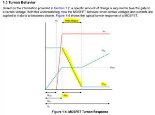

source 跟 sink 电流计算方式为何都是用Qgd /tr
应该是用Qgd+Qgs / tr

  • 在 MOSFET 运行阶段,Qgd 是栅极驱动器通过源电流或灌电流提供的电荷,而这会导致 MOSFET 漏源电压发生变化。 该相位称为 MOSFET 运行的"Miller"区域,而输出电压 (VDS) 变化的上升时间 (t_rise) 取决于该转换率。这是计算 IDRIVE = Qgd / t_rise 的原因。
    QGs 是将 MOSFET 栅极从 0V 电压转换为miller平台电压所需的电荷。 此时VDS 没有变化,因为miller平台电压尚未达到。 因此,Qgs 不是 VDS 转换率和源电流或灌电流之间计算的一部分。
