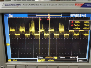

你好,我用你们的drv8428步进电机驱动芯片设计了一款驱动电路,但是制作出来之后使用时电机只会振动但是不旋转
ps:电路的设计是参照芯片手册中的典型应用设计的

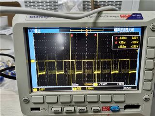

你好,是这样的,当我把电机的en引脚和nsleep引脚均置为高电平之后,电机便开始振动,后续给电机输入步进信号它依旧保持振动没有变化,由于没有电流监测的设备,我在步进电机和驱动板aout1引脚之间串入了一个3欧姆的观测电压,观测到的电压如图1所示,同样方法观测bout1无输出,给步进信号后无变化,步进信号如图2.至于vref,我是通过控制板dac输入的2.9v左右的电压(因为我的电机的驱动电流是1A的),但是即使我将vref引脚空置电机在使能后仍会振动。
