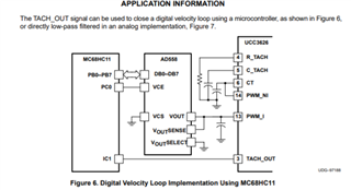

是否有UCC3626应用手册?关于从TACH_OUT反馈信号到PWM_I,如何实现调速?

  • 在数据表中有如下带 TACH_OUT 的 UCC3626 应用的信息:
    同时您还可以使用 TACH_OUT 作为比较器的模拟输入,该比较器具有输入 PWM_I 的速度设置比较器。比较器的 + input可以是一个速度设定信号,例如电位器的输出,然后模拟信号生成一个变化的 PWM 占空比输出到 PWM_I 和 PWM_NI 引脚。
    请参阅数据表中的速度控制器原理图 (图 17)。
