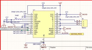

如上图所示为我们的原理图,只通过SPEED引脚给PWM,我们给PWM后电机不转,且W U V无输出,请问这样使用有问题吗?
您的原理图看起来没有任何重大问题。这可能是tuning问题,因为您没有连接 I2C 连接 SDA 和 SCL。
请问您方便提供EEPROM 配置吗?
您也可以参阅此设备的tuning指南:http://www.ti.com/lit/pdf/slou395d
DRV10983 是比 DRV11873 更复杂的器件,需要进行一些调整和配置才能正常运行。 如果您正在寻找更接近 DRV11873 的产品,那么 DRV10974 将是更合适的选择。
除此之外,您需要读取寄存器并确定阻止其设备运行的故障并对设备配置进行任何更改。您还可以购买 DRV10983EVM 与 GUI 一起使用,并根据需要配置设备以运行您的电机。然后可以将这些更改配置更改应用于您的系统,以便正确配置设备。如果您能够与板上的设备通信或购买 EVM,我们会参考上面链接的调整指南,以帮助您正确配置设备。
